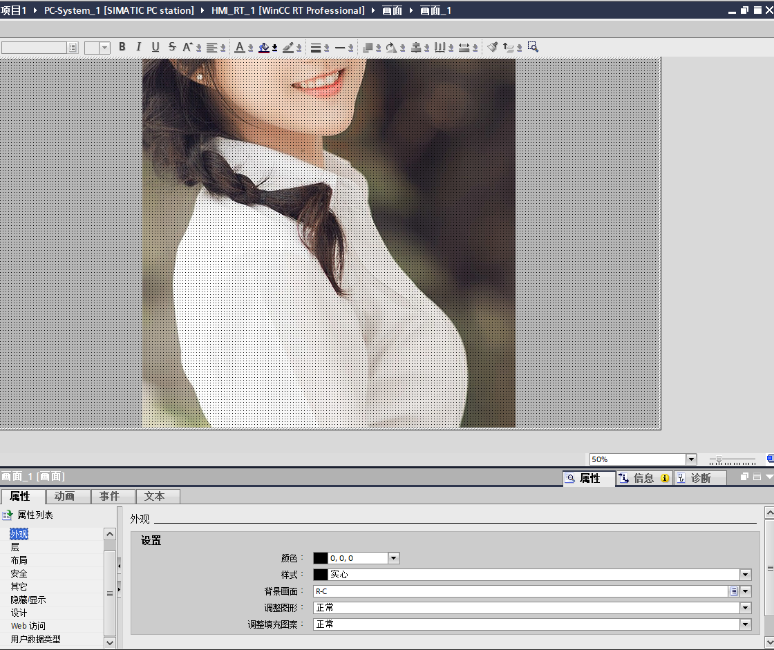

各位大师!博图WINCC画面支持加背景图片吗 不是添加图片移到最底层 ,因为移到最底层时,我们在添加其他元件,进行多个元件鼠标圈选 ,底层图片会影响选择,隐藏图片层可以,但是又失去了图片的参照,总之有背景图片功能是最好的,不知道WINCC是否能实现这一基本的功能

据悉应该是不支持背景图片,看似在其他各厂家都具备的简单的功能,在西门子这里成了大难题,很难开发吧

你把你的图片放到项目GraCS文件夹内,然后这样操作就可以了,但是前提你图片的尺寸要跟画面窗口尺寸一致,否则你拉伸的话会失真。另外我这是经典wincc 你博图wincc应该也差不多。

博图WINCC貌似不行,找不到你图中那些选项

直接搞个画面,作为背景画面不就OK了
