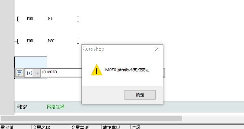

草率了,汇川H3U竟然不支持触点变址,还有什么办法变址吗?

汇川PLC有专用的指针指令

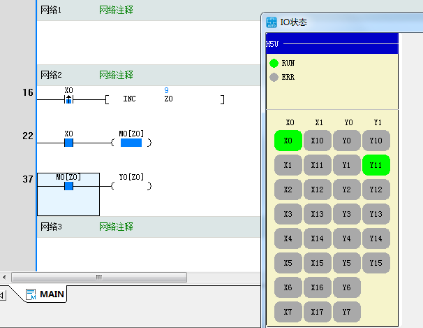

应该可以
你这个事什么型号的PLC啊

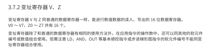

查了手册 确实不支持

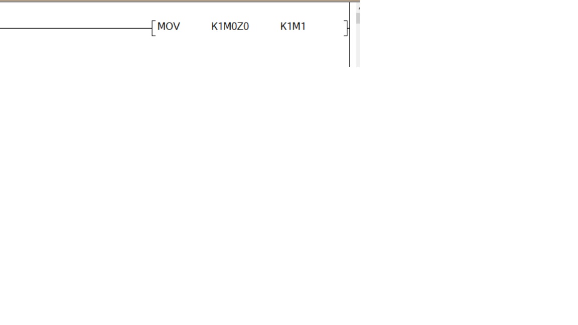

转成D 变址就行

很多国产PLC都模仿三菱,但没有一个能把三菱模仿全面的。
个人认为三菱FX5U的灵活性是最高的,比西门子和codesys都要灵活。

三菱的2N可以这样:

H3U可以,H5U只能用指针指令,本人有点笨,理解不了指针,

用数组来做相对指针还简单很多
