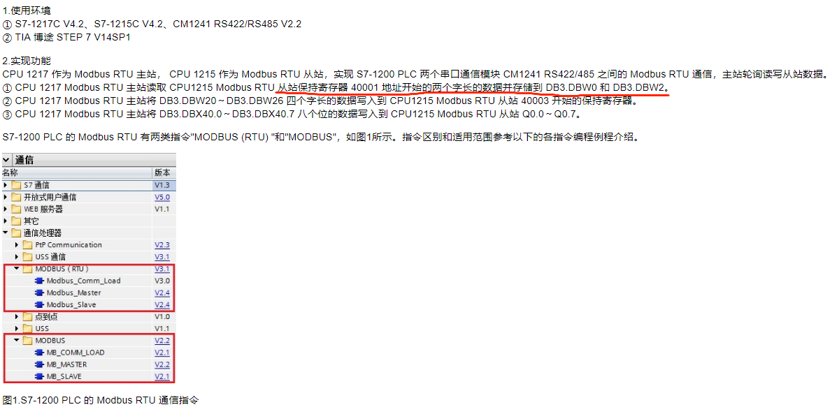

刚开始接触1200,西门子1200 Modbus RTU通讯指令例程上写,从站保持寄存器 40001 地址开始的两个字长的数据并存储到 DB3.DBW0 和 DB3.DBW2,为什么指令的引脚是DB3.DBX0.0,DB3.DBX0.0和 DB3.DBW0 、 DB3.DBW2有什么关系,请懂的师傅帮忙解答一下,谢谢了!

那只是一个起始地址,而且你最好用指针方式写

这个是指针的起始地址,估计你得学一下指针
