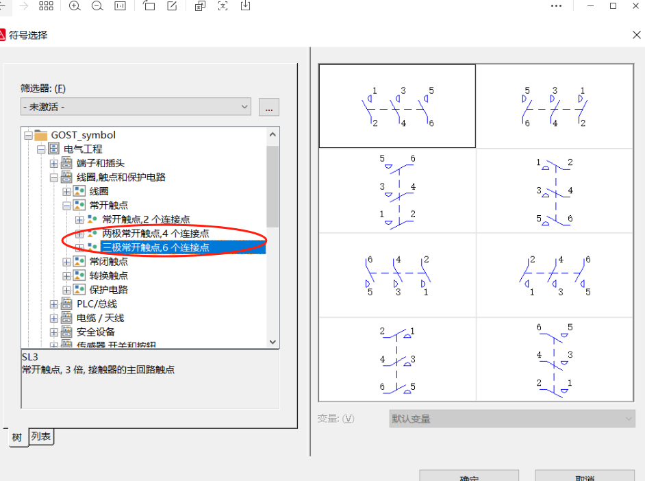

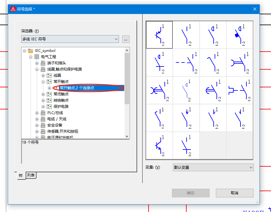

各位兄弟帮忙看看,为什么我的符号库里常开触点只有一个2个连接点的符号呀,别人的有4个,6个的。

篩選器 選擇“未激活” 試試
