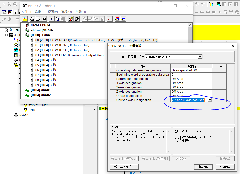

大家用CJ1W-NC433控制过松下A伺服吗,有没有案例

只是接收差分信号,跟413一样的用法,但比413脉冲频率高,能最高达到500k

413也没用过,4个轴,我只用一个轴,其它3个轴不用,怎么设置

就这样就可以了

谢谢大家,前两天找到了怎么设置,这几天在看怎么定位
