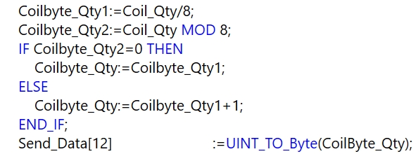

欧姆龙PLC程序在MODBUS TCP通讯里面是什么意思起什么作用?
Coilbyte_Qty1:=Coil_Qty/8;
Coilbyte_Qty2:=Coil_Qty MOD 8;
除8,和取余,主要这2段是什么意思?有什么作用?为什么要除8?
求高手指点下,谢谢!

一个字节8位。这应该是根据线圈数量计算字节数
