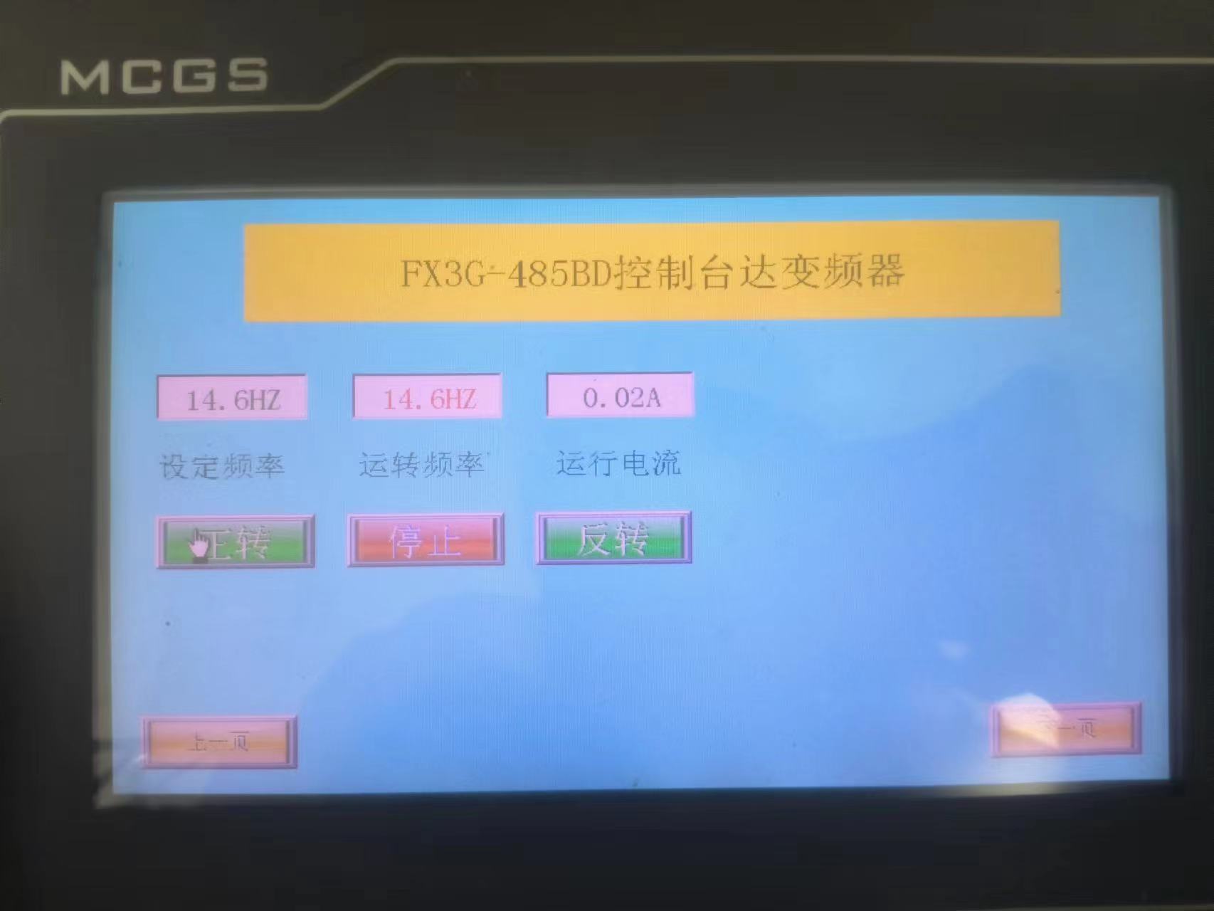

小白写的简单程序,只有一个启动。分享下遇到的坑:
   (1).三菱的485BD板没有modbus功能,只能自己写报文+CRC校验,CRC部分是抄的作业。
(2).通信字D1820设置一定要看仔细,看错了通信不上很折腾人......
  总之是经历了各种改程序,检查通讯线,通讯助手检测等苦难后还是成功了。分享出来给新手参考下。
最后还有个疑问:程序里M8122不能用上升沿置位,一直没搞明白问题所在。哪怕是5ms定时脉冲都可以触发。
后面稍微完善了一下。。
