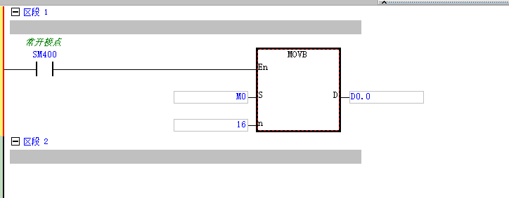

台达AS系列怎么实现类似三菱K4M0功能呢
我想把M0连续16个位组合移动到D0,DVP系列可以K4M0 MOV D0
我想知道这个功能在AS系列中怎么实现呢?
谢谢!
打河南片区电话第一次沟通不太顺利,然后技术过了一段时间回电,使用MOVB指令,这个指令我当时也看了,没有理解变通,
具体是这样 S= MO  N=16  D = D0.0 关键是这个D0 不能直接写D0,需要指定从那个D0位开始, 这样比以前的K4M0更好理解!
谢谢二次回电的技术支持!希望台达越来越好!
结帖!

    2楼  发表于: 2023-12-03 14:13
    如图试试可不可以
