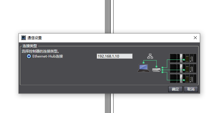

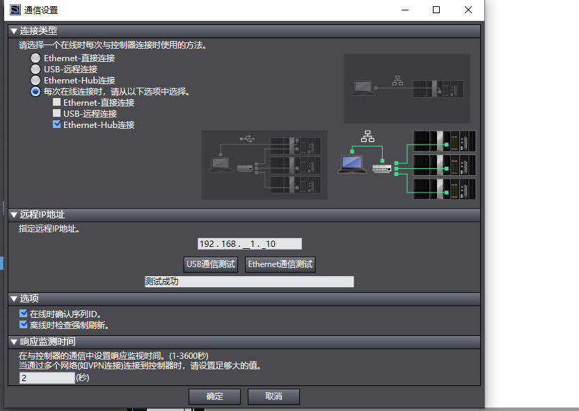

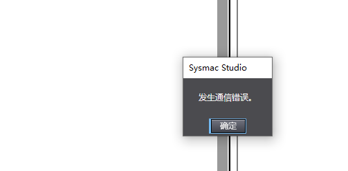

通讯测试是成功,就是连不上PLC,这是什么问题各位大佬指导下

直接网线插电脑和PLC,如果还是连不上。软件可能要重装了。

新款PLC?软件版本太低。之前遇到过。升级软件1.54以上

版本低了,非常感谢!
