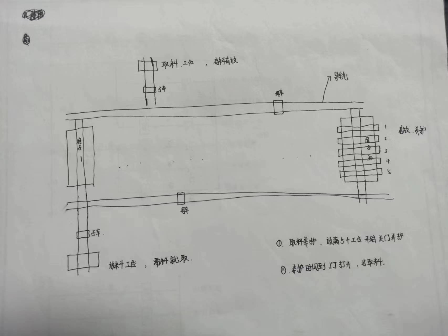

    子母车,母车在轨道上纵向往返跑,子车被母车带着纵向跑。房子两边各有一条纵向轨道和一个母车和子车,房子里边有横向轨道,子车在横向轨道上跑;一边子母车取料,另一边子母车放料,一个房子有5个子车工位,分别放五次料,总共30个房子,取料和放料不打架,慢慢玩吧
    这种实用吗,走XY插补Z字型

    引用第6楼tangshi于2023-11-28 16:09发表的  :
    这是以前做过的实际项目,什么插补,不干这个的事,子母车都需要调配,需要用无线通讯,子母车是在房子里里外外,穿插行走的,
    大概明白了,纵向2母车一收一放料,每条横向轨道1或者2辆小车负责运料,互不干扰,我只能想到火车调度那样每个工位预留时间,超时就跳过,通讯轮训那样

    就是类似AGV小车,当时做的很费时间,够你玩的了,做好也可以卖钱,主要是稳定运行,通讯和定位,还需要考虑给车子自动充电,
