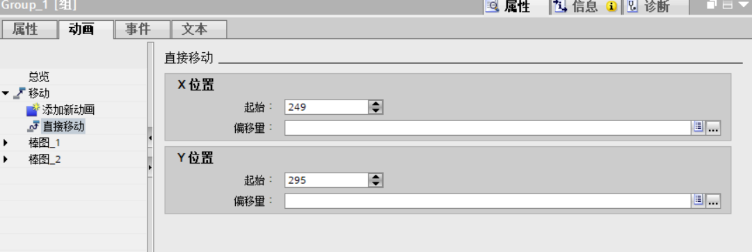

博途hmi用这个直接移动 偏移量和实际移动的位置有什么关系 如何将物块移动到自己想要的位置

移动的位置等于起始位置+偏移量,偏移量里面可以连接一个变量,实现位置改变

不是手拖吗?键盘左右调一调,画好了对齐,然后ctrl c ,ctrl v
