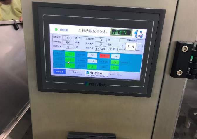

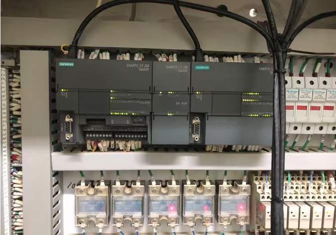

制药厂的颗粒包装机,控制系统由2台西门子S7200 Smart的PLC和1台昆仑通泰MCGS的触摸屏组成。现在MES管理系统,需要采集设备的数据,只提供一个IP地址,且IP地址和原系统不在同一个网络段内。
二、原系统架构

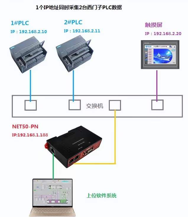

2台西门子S7200 Smart的PLC的以太网通讯口,连接到一台交换机上。昆仑通泰MCGS的触摸屏的以太网口也连接到这台交换机上。通过昆仑通泰MCGS的触摸屏,操作设备的运行。二、采集方案网络拓扑:
将桥接器GMD-PN的LAN1网口口连到交换机的网口,桥接器的LAN2口,采集网络。

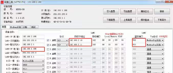

三、配置说明
1、2台S7-200 SMART的PLC的IP地址,同时映射到IP:192.168.1.188,通过端口502和503区分;
2、PLC的IP地址和上位软件的IP在不同的网段;
3、将西门子的以太网协议转换成ModbusTCP协议。

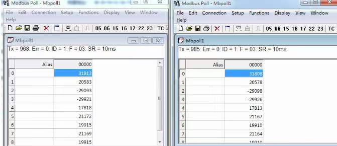

四、数据采集测试
通过标准Modbus客户端进行通讯测试,同时采集2台PLC的数据,IP:192.168.1.188,通过端口502和503区分
