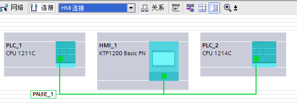

程序编好,把触摸屏和PLC程序放在一个项目里,设好IP地址在同一网段,在网络视图进行组态。
PLC开启仿真运行,触摸屏也开启仿真运行。如果通讯不上还要设置PG/PC,网上有教程,我记得也不是很清楚了。

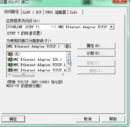

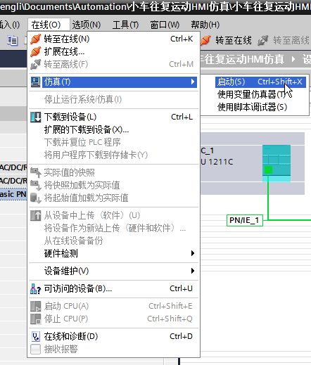

7楼  发表于: 2023-12-01 15:56
引用第6楼bsdliao于2023-12-01 14:41发表的  :
我也是新人,你回复了,我也没收到系统任何提示,都是我自己翻看的
哦,我搞错了,道理差不多,仍旧是建立网络连接,设置在同一网段的IP地址。主要是PLC端要设置好:允许来自远程对象的PUT/GET访问。
在PG/PC里设置S7 ONLIE对应的HMI连接。
运行PLC,然后启动触摸屏仿真。
