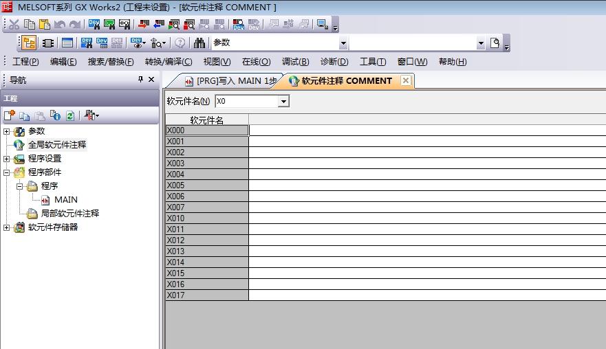

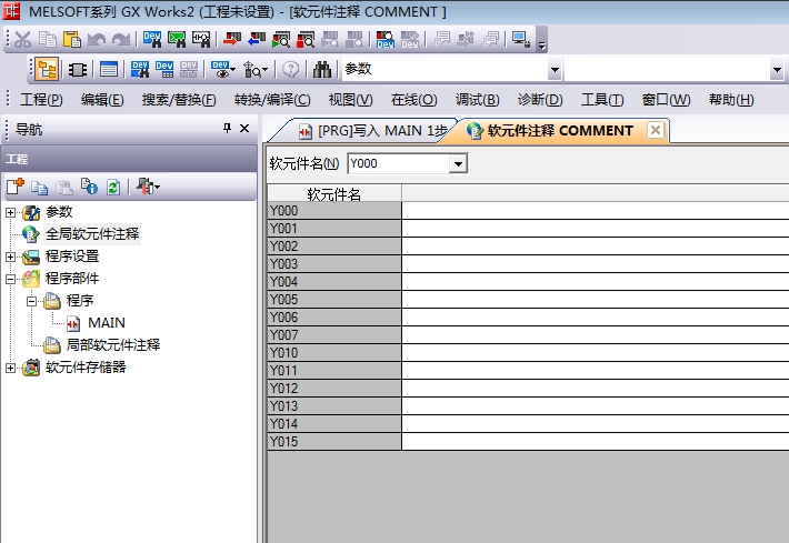

9楼  发表于: 2023-12-17 17:13
引用第3楼梦雨天涯于2023-11-25 11:11发表的  :
注释都是定死的了……,无中生有?
你懂什么!可以FX3G扩展BD卡的

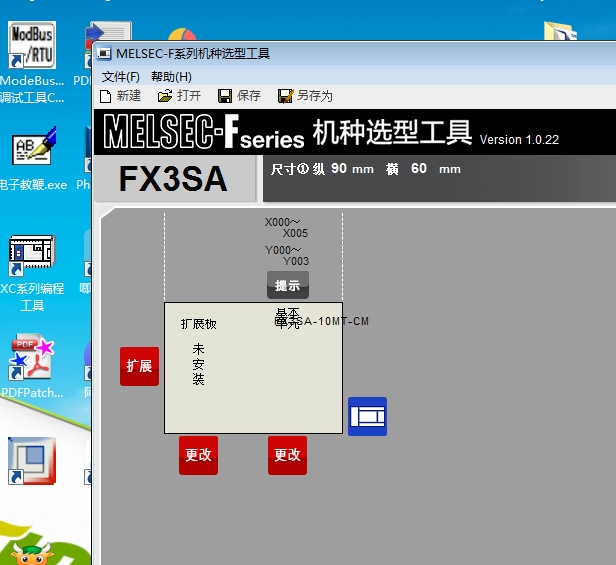

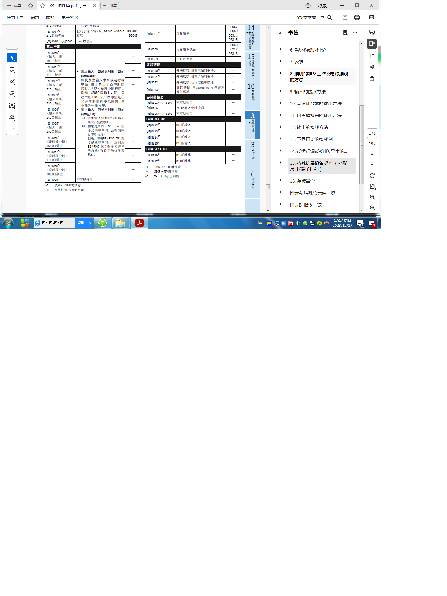

10楼  发表于: 2023-12-17 17:15
还可以扩展FX3U-4AD-ADP  FX3U-4DA-ADP FX3U-485/232等
wangshenyuan
发帖数量: 314 个
工控威望: 383 点
下载积分: 592 分
在线时间: 976(小时)
注册时间: 2007-05-24
最后登录: 2026-02-07
查看wangshenyuan的 主题 / 回贴
11楼  发表于: 2023-12-17 17:21
FX3S支持FX3G的BD卡和左则的ADP模块
