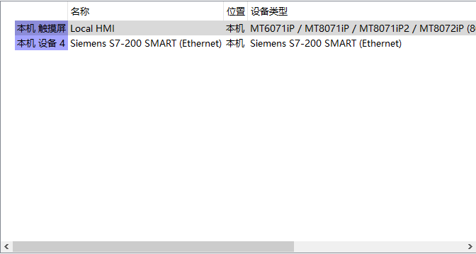

如题,s7-200 smart st30 以太网连接威纶通,在触摸屏上只有smart200 Ehxx这个才能选择网络,所以不会选错,地址填plc的ip.端口就不知道plc哪里设置了。很多教程都这样,然后说plc不用设置,就可以直接读写vw。但我连不上plc。一直用232和485,没玩过网线这种高端的。触摸屏也不支持modbus tcp,请问各位大能如何设置。

没有遇到过你所说的问题,我们项目一直都是这样用的没有问题啊

引用第1楼wenliang于2023-11-24 12:35发表的  :
没有遇到过你所说的问题,我们项目一直都是这样用的没有问题啊   [attachment=292316]
触摸屏我也是这么设置的,就是plc那边需要怎么弄。

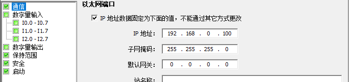

PLC就设个IP就可以啦

引用第3楼wenliang于2023-11-24 13:49发表的  :
PLC就设个IP就可以啦   [attachment=292318]
我也设置了固定ip,下面也是255…,网关也是4个零。触摸屏也改的plc的ip。屏是公司本周买的新的,plc是上周买的新的。其它人都是搞单片机,dsp的,就我一个人开始学工控。用过威纶通的tk6070ip,tk6071ip.mt6100i.一直自己做连接线,应该过了新手期了。熟悉modbus rtu报文。但第一次在屏上面栽了,型号cmt3150x。难道太先进了超出了我的想象?

cmt3105x还真的不支持modbus tcp

引用第7楼wsxebjz于2023-11-30 20:36发表的  :

屏的IP设了吗?

引用第9楼bdmogui于2023-12-01 09:48发表的  :
屏的IP设了吗?
设了,就是触摸屏上面的地址。网上教程8071之类的看了不少,就是不知道plc要怎么设置

引用第10楼wsxebjz于2023-12-02 02:59发表的  :
检查一下网线
