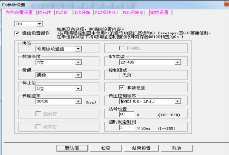

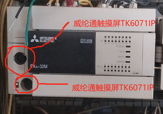

FX3U与2个相同触摸屏通讯,扩展接口通讯不了 FX3U-422-BD
PLC 通讯扩展接口设置

一机多屏不是这样用的吧

可以这样的

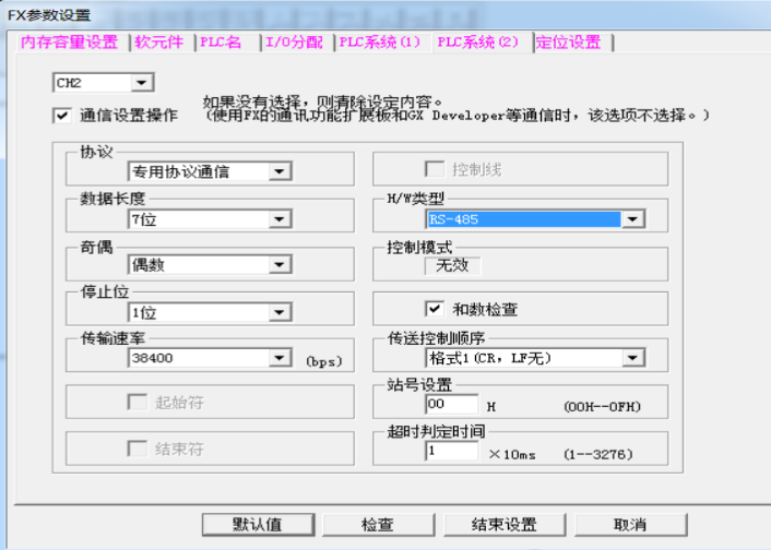

你设置几个地方错误了 ,没有用到2通道,只用到0和1通道

CH2 我取消设置了 也是通讯不上

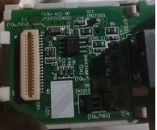

你这块422BD看样子是假的,不知道PLC是不是?既然已经买了就多试试看,因为假多也多半能用,是在不行硬件换了试试看...

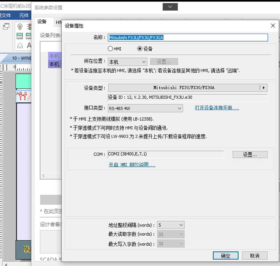

威纶通和三菱FX3U自带圆口和新增FX3U-422BD连接_哔哩哔哩_bilibili
https://www.bilibili.com/video/BV12a4y1Z7ah/

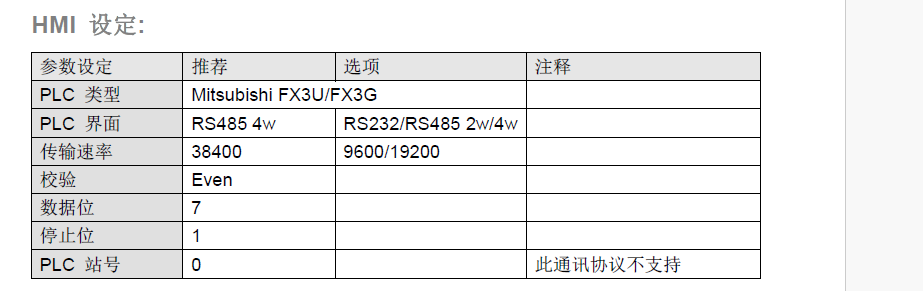

设置如图,站号改下

这个别人的旧设备 之前是好的  我重新做程序了  触摸屏 也显示都通讯成功过  不知道怎么的 没多久 几十分钟 后发现 一个通讯不了了

触摸屏地址是0
  PLC CH1  地址也是0
