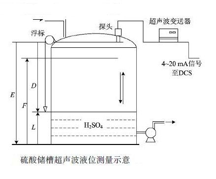

硫酸是用于生产硫酸铵化肥的重要原料,其储罐是化工企业中重要的设备,因其容积较大,需要对液位数据进行物料计量以获得储存量,硫酸厂硫酸液位测量一般在一吸槽、二吸槽、地下槽和成品硫酸储罐几个工位,因此厂区会设多个用于存储硫酸的大罐。故其液位测量需要具有精准度较高的测量度和测量重复性液位计能提供实时的液位监测数据,可确保生产的安全稳定运行。
目前对硫酸大罐进行液位测量也有采用声波、雷达等技术进行液位的测量。具体来说,通过将声波或雷达信号从液位计发射到储罐内部的液面,再经过反弹返回液位计,通过计算时间间隔,可测量液位高度,并将测量结果转换为电信号输出给过程控制系统。但是雷达对硫酸大罐进行液位测量成本较高。为此工采网推荐超声波液位传感器,作为一种非接触式测量仪表,超声波液位传感器非常适合用于硫酸储槽中强腐蚀性介质的液位测量。
而对于硫酸储槽液位测量,超声波液位测量示意接收的时间间隔,计算超声波的传输距离,再用总高度( 空高) 减去超声波传输距离,即可得到需要测量的物位。工采网推荐的美国SENIX抗腐蚀液位传感器- ToughSonic CHEM 10、MaxBotix液位超声波传感器- MB7389 MB7380这两款液位传感器非常适合用于硫酸储槽及罐体的液位测量。
