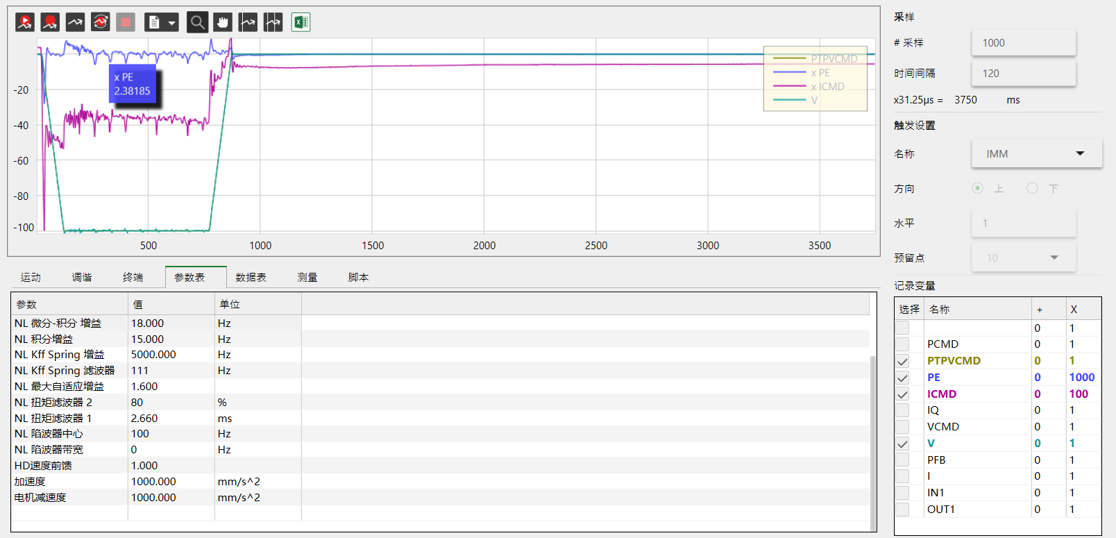

高创驱动器配直线电机时,应该调到什么程度算比较好的状态,下图波形算是正常的吗?有没有哪位大佬有比较详细的调试手册,参考一下。

启动时的跟随误差波动相对还是比较大的
