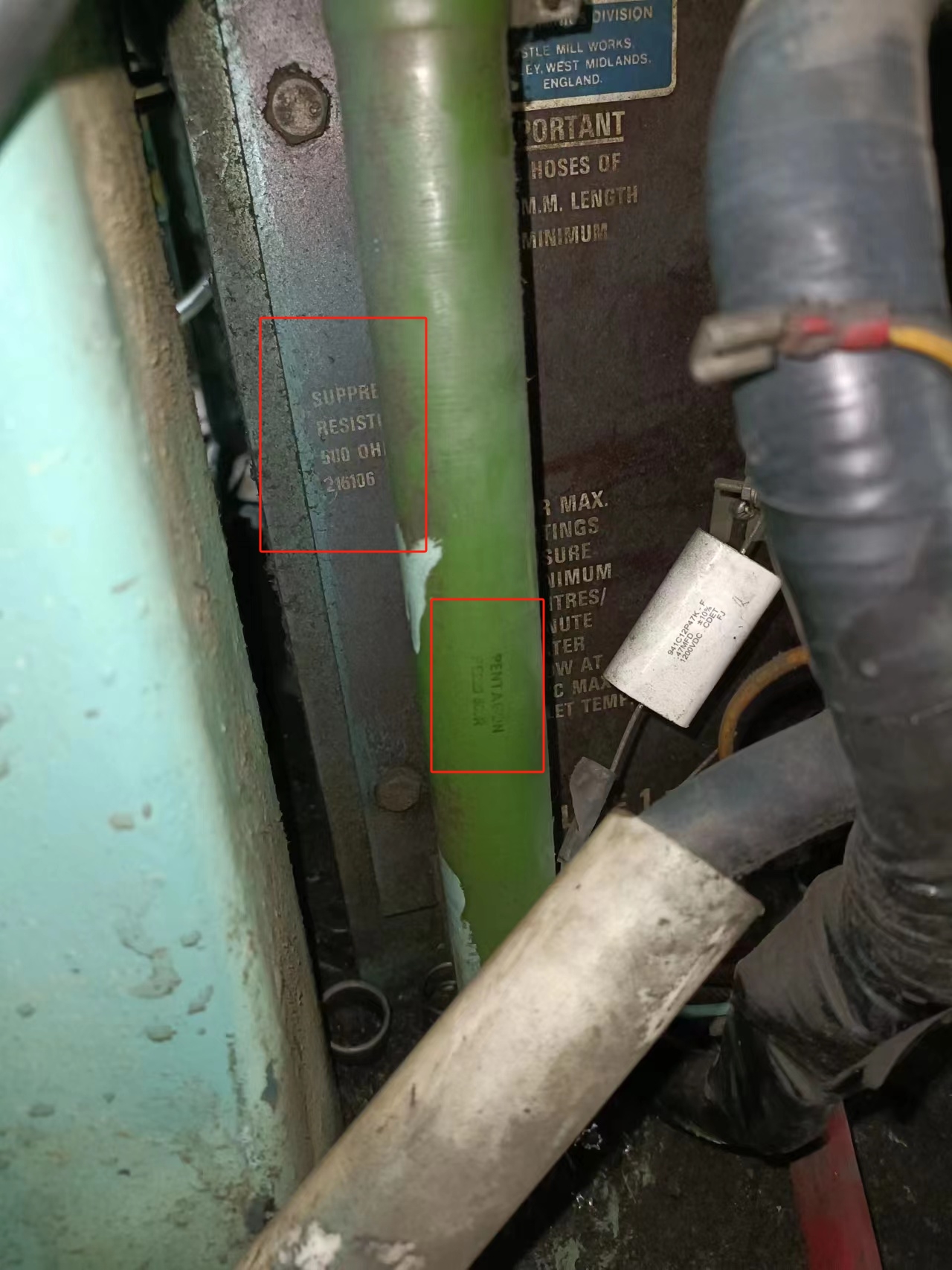

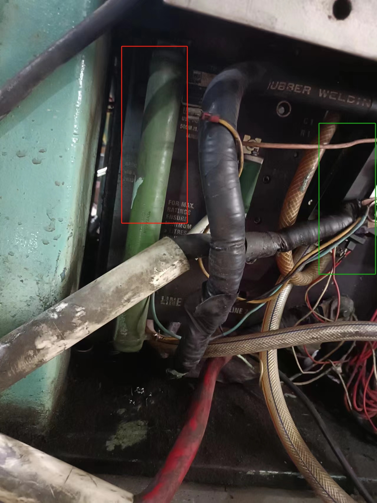

请问各位专家,有没有见过如下的电阻(个人感觉像是能耗电阻)是做什么用的?它是在五金制品的碰焊机上使用的,其电路原理是两相380V电源经过可控硅后给焊接变压器通电开始焊接,然后这个电阻是不是在焊接结束时给变压器储能释放用的?谁有见过类似的应用?第二张图电阻上标着“PE220,500R”,个人感觉应该是功率220W,阻值500Ω吧?

给电容充电用的,目的是限制充电电流,防止充电电流太大
