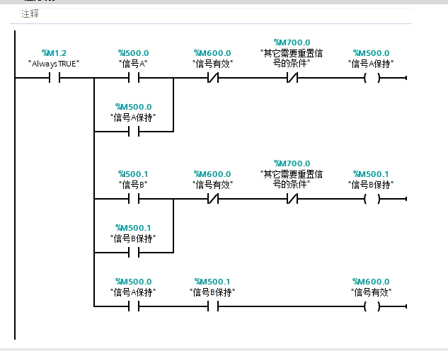

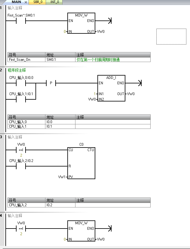

两个信号(有先后之分)不同步,怎么整理同步?才疏学浅信号不同步计数器无法整合成一个信号,有没有办法?请大神指点!

简单的加法运算也可以实现啊

引用第1楼中棉油脂于2023-11-18 21:35发表的 :
简单的加法运算也可以实现啊
程序有缺陷,如果是同一个输入接通两次,程序也会生效,不可取。

没理解你的意思,串联到
计数器不行?

使用辅助变量分别让两个信号自保持,两个辅助变量接通时信号有效,需要考虑信号多久未生效后取消自保持的信号,看实际需要
