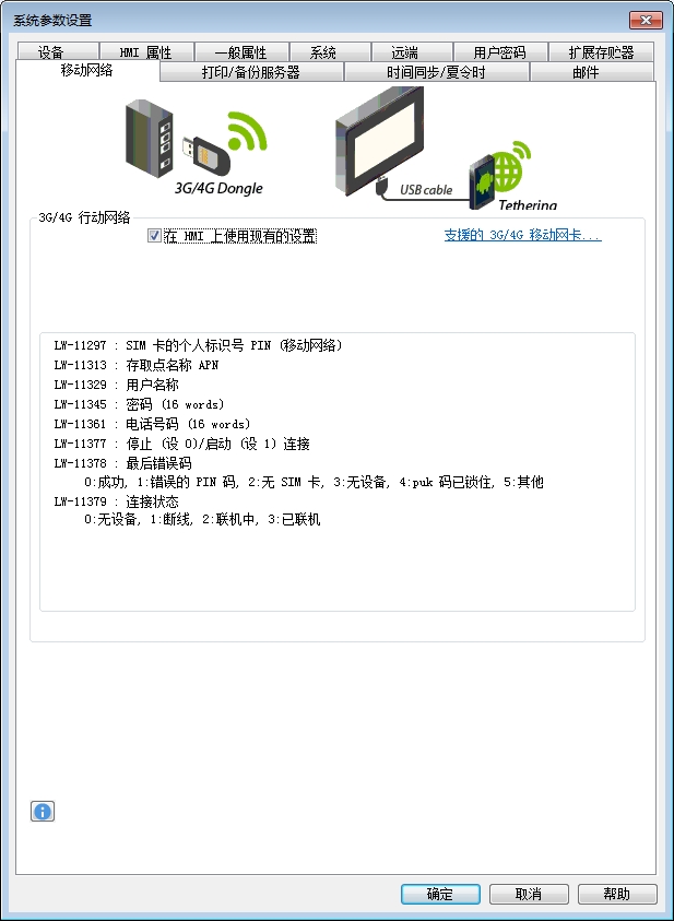

有人使用过这个威纶通的外挂网络吗?是否可以远程下载呢?还是要结合EasyAccess 2.0使用,才能远程下载监控PLC的?

要激活EasyAccess 2.0

这个是需要用EA去搭配用的

可以下在程序
