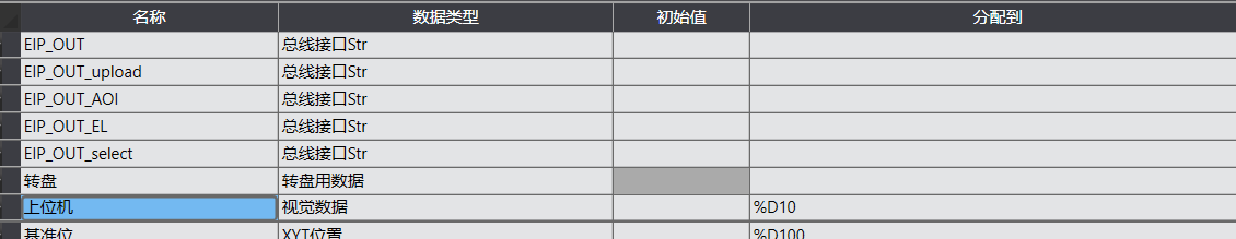

因为项目需要,需要和omron NX1P2 PLC进行上位通讯,但其中部分地址用的是直接地址,而非标签,通过NJ internet协议无法读取,想问问各位还有其他方式能读到非标签的地址数据吗?类似W100 这样的

只要将对应的标签进分配地址就可以了 如下图

直接读地址的话用Fins TCP,读标签的话用EIP
