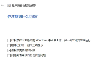

STEP7 V5.6打开出现注册表数据设置不正确
网搜了好多办法,看的头疼,但是右键选择 以管理员身份打开 还是可行的,但是还是解决不了
后续不甘心,发现了个办法还是解决了,
我的W1164位系统。还是右键SIMATIC Manager图标,选择
兼容性疑难解答
自动扫描后会询问是否解决,选择否,选择该程序需要附加权限,在后续的界面选择测试程序,之后下一步直至保存完成。
亲测有效

有效,第一次不行,多来一次就解决了。谢谢分享!
