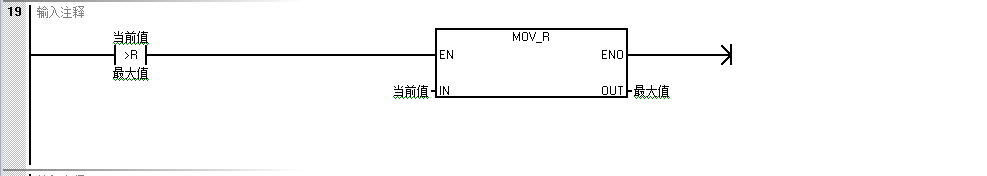

就是一个一直在变化的数据,我要找出截至当前的最大值!除了用数组去存储数据,然后用for循环去遍历比较外还有什么好的方法吗?
只通过梯形图能搞定吗?方法越简单越好

1楼  发表于: 2023-11-16 08:30
当前值若大于A,则A=当前值。
问题是A的值怎么刷新呢?

3楼  发表于: 2023-11-16 10:36
拿一个寄存器存储最大值,每当当前值大于最大值就把值传送给那个寄存器
问题是最大值怎么找?

4楼  发表于: 2023-11-16 10:47
当前值大于最大值,当前值传送到最大值。

    5楼  发表于: 2023-11-17 10:13
    引用第3楼17625606414于2023-11-16 10:36发表的 Re:信捷PLC通过485读取伺服转矩,然后通过程序把转矩的最大数值找出来怎 .. :
    人家都告诉你方法了,你还问最大值怎么找。除非你的意思表达不清楚
    脑子一时瓦特了,现在好了。谢谢大哥们解答

    懂了!谢谢大哥们
