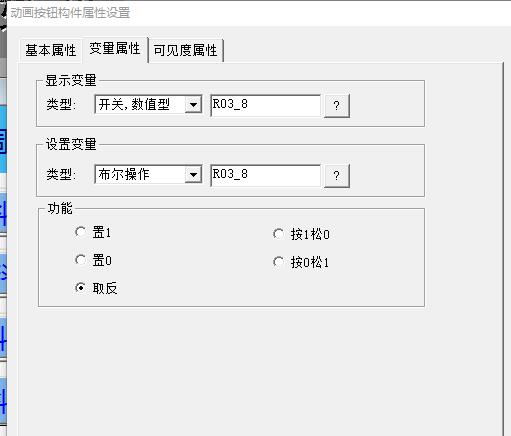

为什么昆仑通态触摸屏里面没有保持型按钮,就是俗说的自锁按钮,一个很常用的功能,也算主流工业屏,为什么没有,很不解,还是我没找到,求高手大神指点。。。。。。

动画按钮

取反就是自锁啊

保持型按钮,简单的可以用取反,或者稍微复杂一点用脚本都可以实现的

用脚本

楼主不是没有,是没有理解或者说是使用不够熟练而以。
