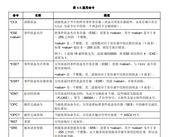

200smart232这种消息能收发吗

这叫无协议吧???西门子叫自由通讯

可以的
