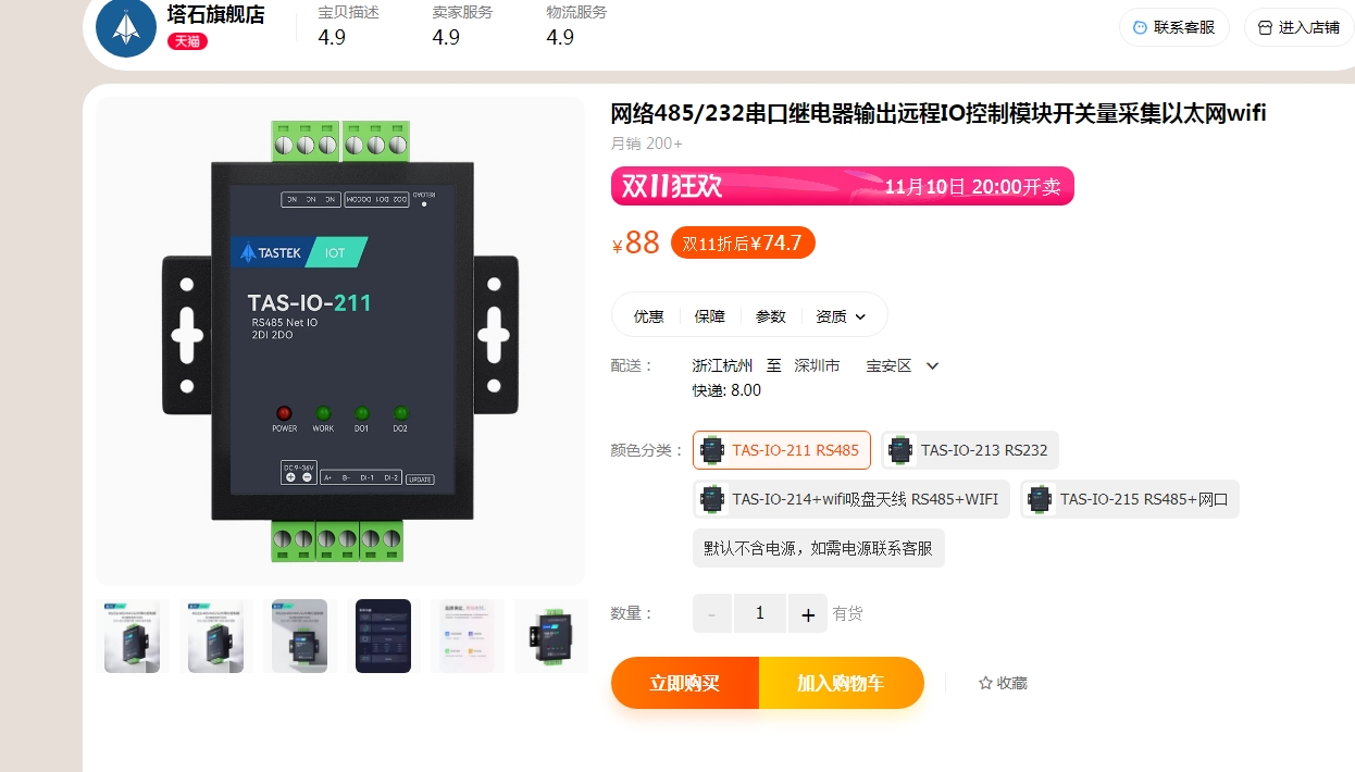

PLC控制柜要控制的末端执行器件太远。要一款能组网控制末端单独的执行的无线开关。无线开关最少要有一个继电器输出触点。

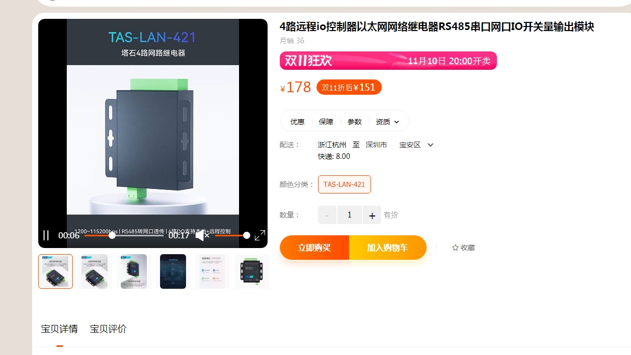

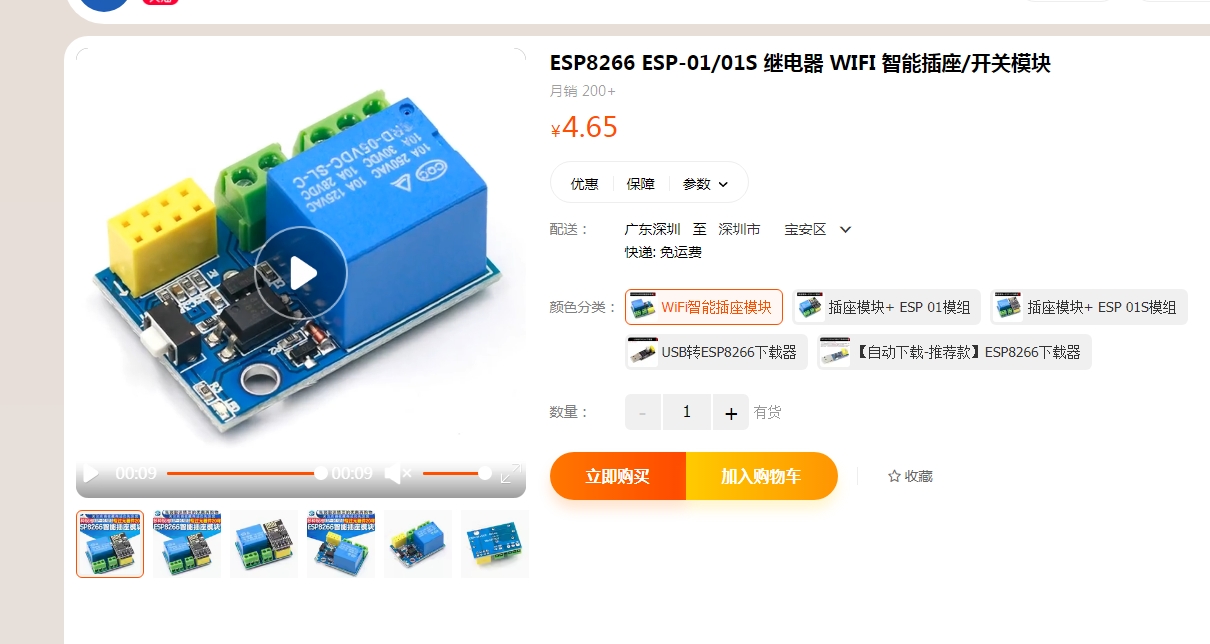

发表于: 2023-11-10 11:06
试一下这些

引用第1楼梦雨天涯于2023-11-10 11:06发表的 :
试一下这些
请问图2跟图3是的模块怎么和PLC连接的?
PLC控制柜组网应该是主从结构,具体执行是16个阀,每个阀距离很远。最多可以把16个阀分4组。每个末端远程模块再单独控制4个阀开关。但4个末端远程模块怎么跟PLC控制柜连接呢?
