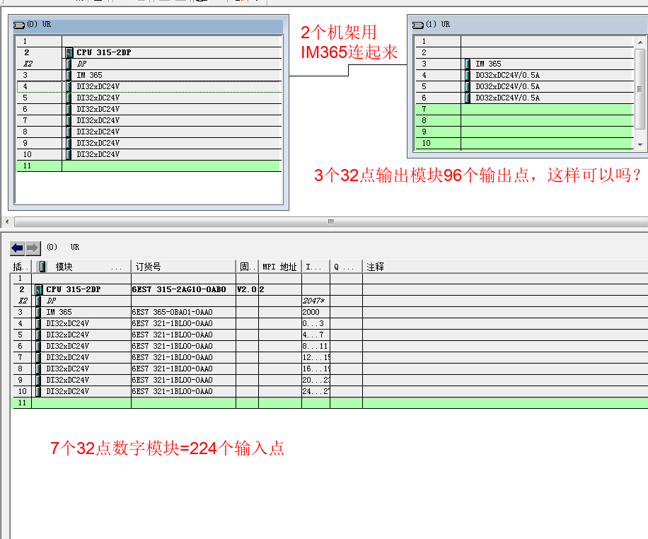

客户指定西门子的PLC,数字输入点是220个左右,数字输出点是95个左右,没有模拟量,我看软件200smart可以扩展6个模块,数数点位不够,1200的软件扩展可以扩9个模块,数数也不够。大家说哪种方案最好?200smart可以走通信再挂一套吗?还是1200的挂ET200SP?还是直接上300的系统呢?那个比较省钱?经验不足,请多指教,谢谢大家

用西门子300的模块是不是好一些,这样可以吗?性价比的话,是不是这样便宜一些?

不差钱直接上1500,省钱就两个SMART CPU联网通讯。

或者1500cpu+分布式

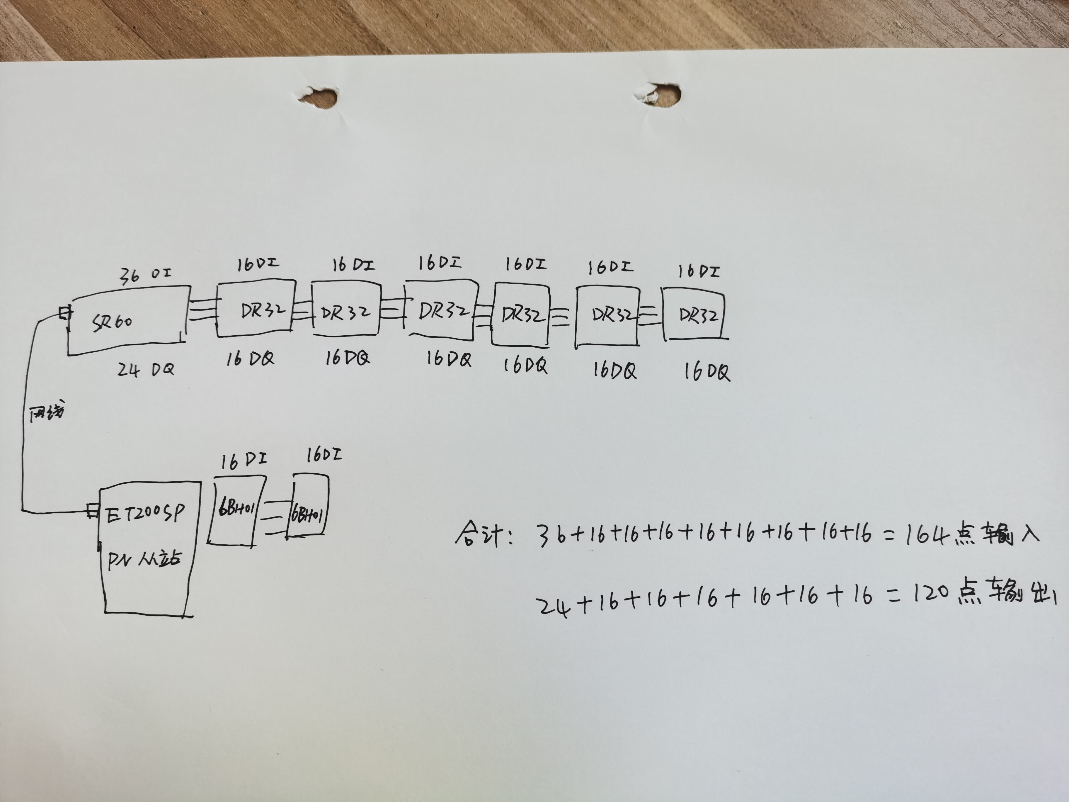

4楼  发表于: 2023-11-08 12:18
各位前辈,大家看看我这种配置可以吗,SR60主机后面挂6个扩展,主机通过PN链接从站ET200SP 再挂2个16路的输入点,这样算了一下点位就够了。200smart的主机可以通过PN链接200SP的从站吗?谢谢

引用第4楼lzhpsky于2023-11-08 12:18发表的  :
[attachment=291609]  [attachment=291610]
可以的,没有问题

7楼  发表于: 2023-11-09 13:44
你说的这几种PLC都可以,主要看要求是什么样的,如果普通IO随便哪款都行,如果要求实时性高,就得300或1500

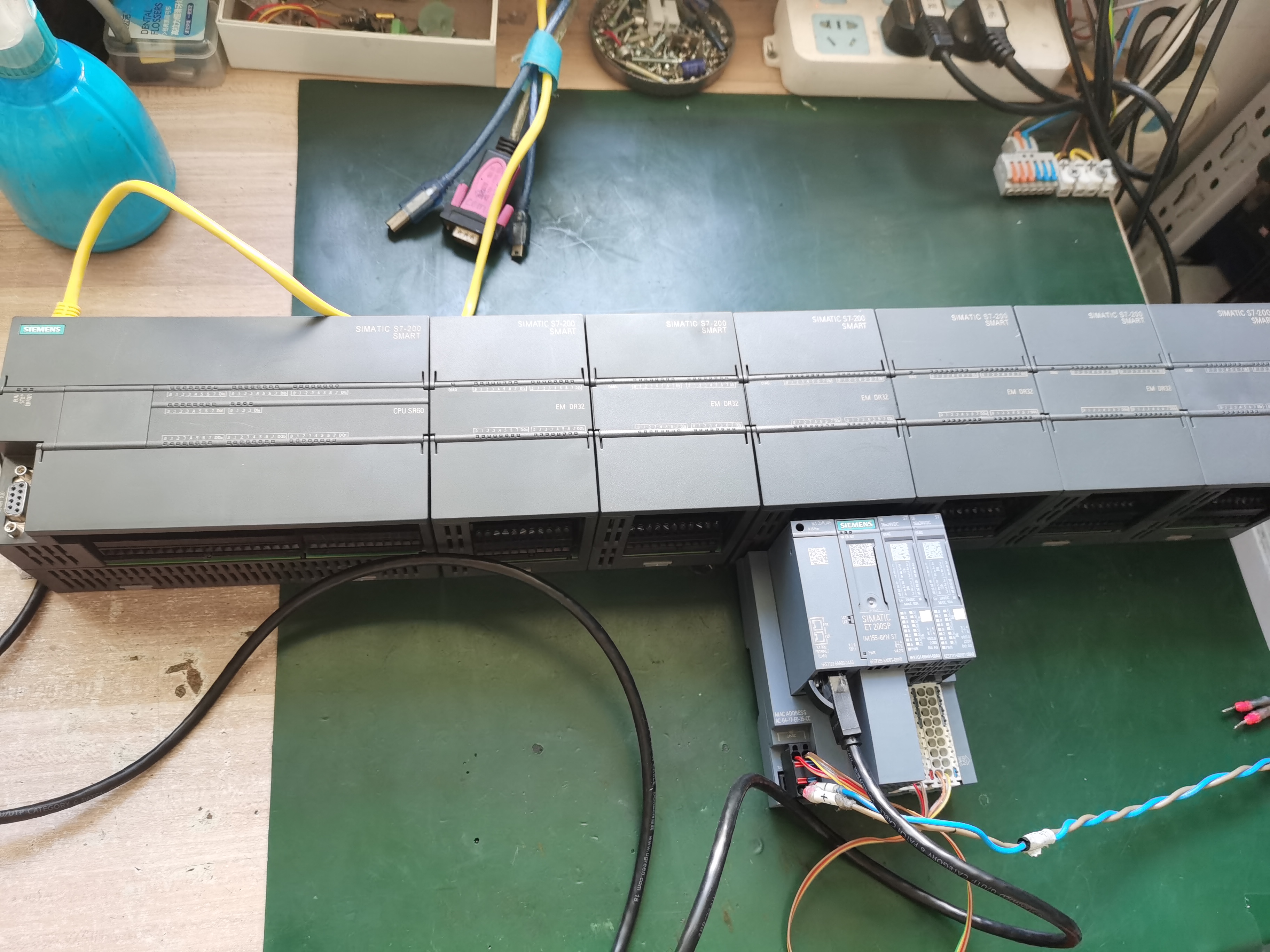

8楼  发表于: 2023-11-10 11:38
前段时间我200smart挂了外部IO模块可以用零点,我这边用的还行,你可以尝试一下
用了SR60就是考虑成本了,为什么不用1214或者1211做主站然后SR60+模块做从站呢,感觉比现在的方式更合适点。
真想控制成本国产远程IO考虑下,一个CPU其他全挂远程IO

    引用第10楼世界杯之殇于2023-11-10 15:29发表的  :
    smart相对1200还是便宜的,他这个选型是成本比较低的
