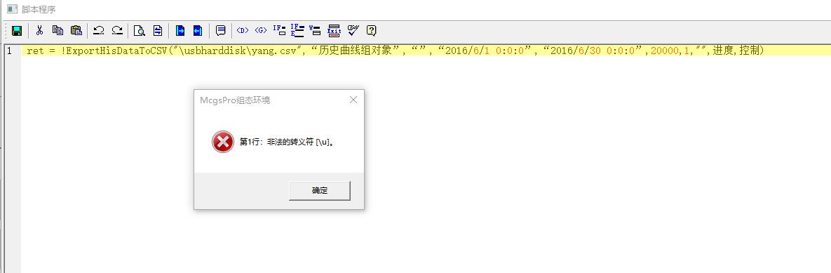

昆仑通态触摸屏 历史数据存U盘报错非法转义符[\u]

双引号的问题 时间的 双引号 是中文的
