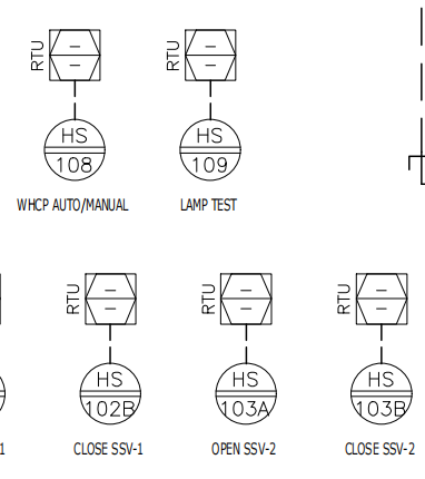

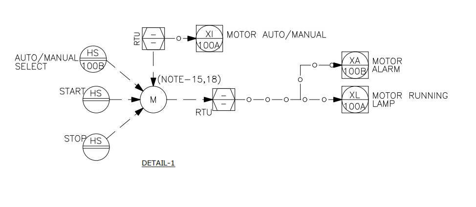

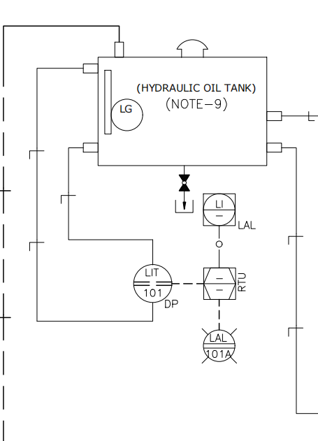

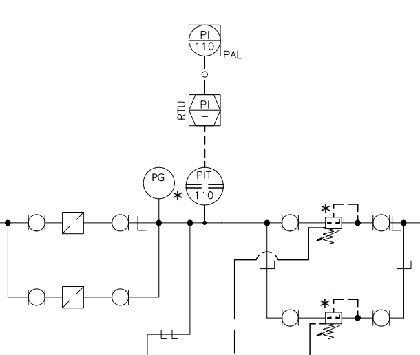

井口控制盘的东西,帮忙看看这两个图的含义

有没有了解的前辈,看看这两张图是什么意思

看起来像实际的物理按钮,旋钮,指示灯,对应远程的控制单元。

好像是位号

引用楼主dodovsyou于2023-11-07 11:00发表的 井口控制盘的东西,帮忙看看这两个图的含义 :
井口控制盘,你是说井口机组的顺序控制盘么

应该是P&ID图 即工艺流程图
