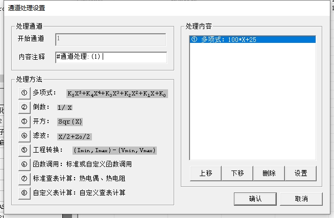

比如对该数据*100+25运算,然后通讯给到下位机

数据库里面新增对象 数据1
然后写脚本
数据1=100+25
设备0_D0 = 数据1
然后设置脚本怎么运行即可

设备窗口里新增下位机数据变量A,本地变量B,用运行策略里写进循环脚本就好
A=B*100+25 轻松实现,想加什么条件自己添加IF ELSE

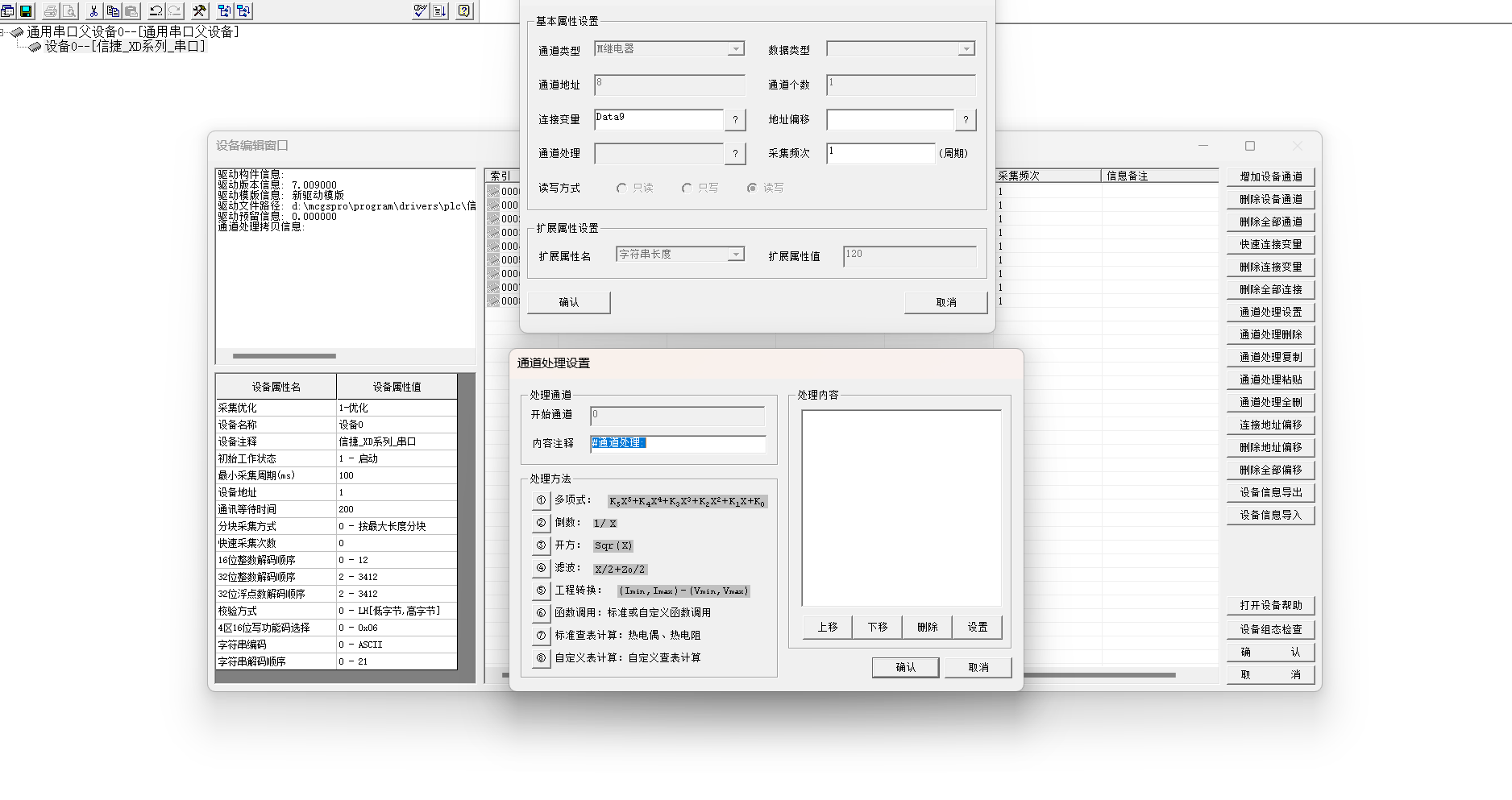

通道处理就好了,脚本有滞后,还不方便写入
