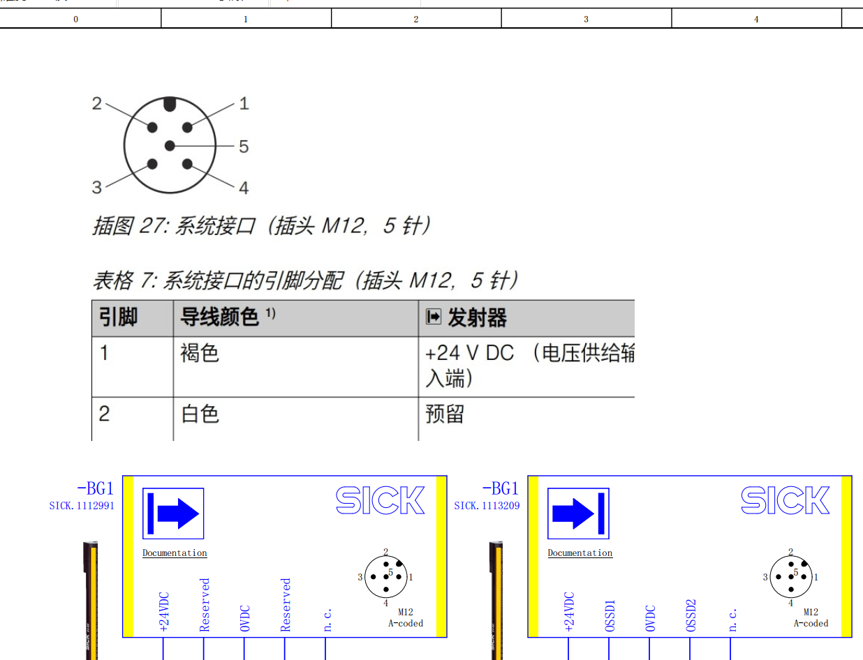

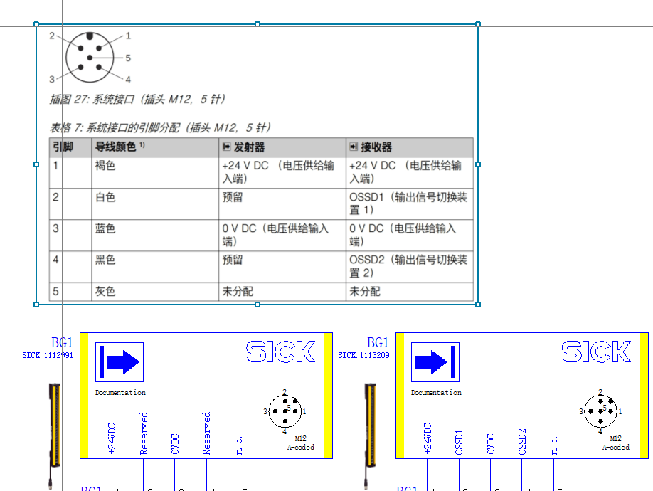

Eplan插入的图片转出PDF显示不全,打印也打不全。怎么修改?
这是PDF
这是Eplan插入图片

导出PDF时设置一下输出尺寸和页边距
