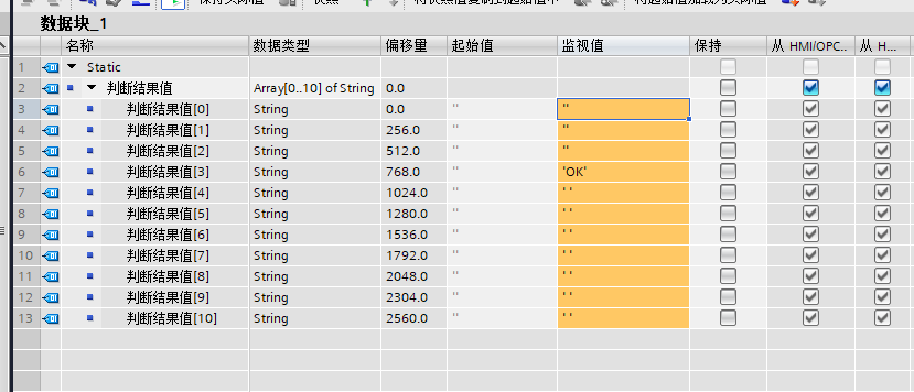

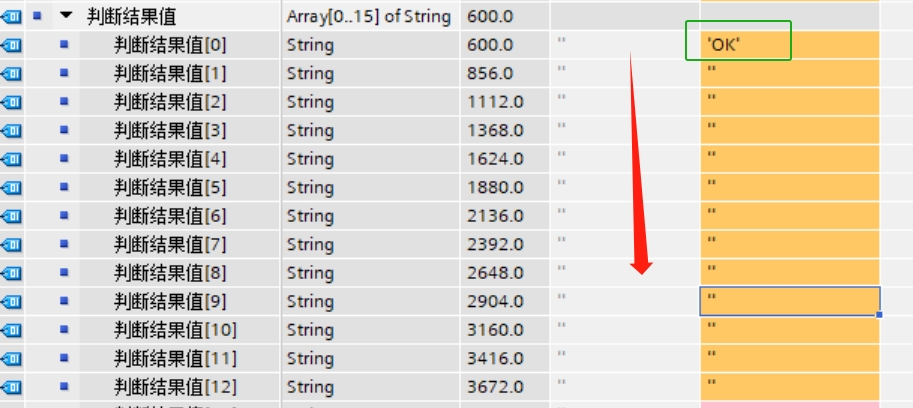

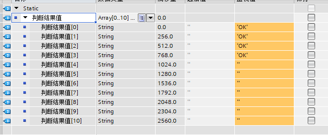

请假各位高手,西门子1200中字移位怎么处理啊?三菱中有字移位比较方面。
如下图,我要实现下面的功能,每触发一次,字符串数组中的的“OK”字符依次向下移位。
比如第一次触发:  判断结果值[0]   “OK”        判断结果值[1]  "OK"
       第二次触发:判断结果值[0]   “OK”       判断结果值[1]   “OK”        判断结果值[2]  "OK"
       第三次触发:判断结果值[0]   “OK”       判断结果值[1]   “OK”        判断结果值[2]  "OK"      判断结果值[3]  "OK"
      依次向下移位.........
请大家给我指点指点,谢谢。

#R_TRIG_01(CLK := ("触发"));
IF #R_TRIG_01.Q THEN
    #i := 0;
    #j := 0;
    FOR #i := 0 TO 10 DO
        IF "数据块_1".判断结果值[#i]='OK' THEN
            #j := #i;
        END_IF;
    END_FOR;
    "数据块_1".判断结果值[#j] := '';
    "数据块_1".判断结果值[#j + 1] := 'OK';
END_IF;
我想了个这个办法 for循环遍历一下,找到那个i  赋值给j,然后在改你字符串内容

不让我发 ????????????
    #i := 0;
    #j := 0;
        IF "数据块_1".判断结果值[#i] <> 'OK' THEN
            #j := #i;
            EXIT;
        END_IF;
    END_FOR;
    "数据块_1".判断结果值[#j] := 'OK';
END_IF;
我刚才理解错了 我以为是只有一个OK下移呢,你那需不叫下移叫一个一个赋值,也是判断一下中途跳出循环就行了
