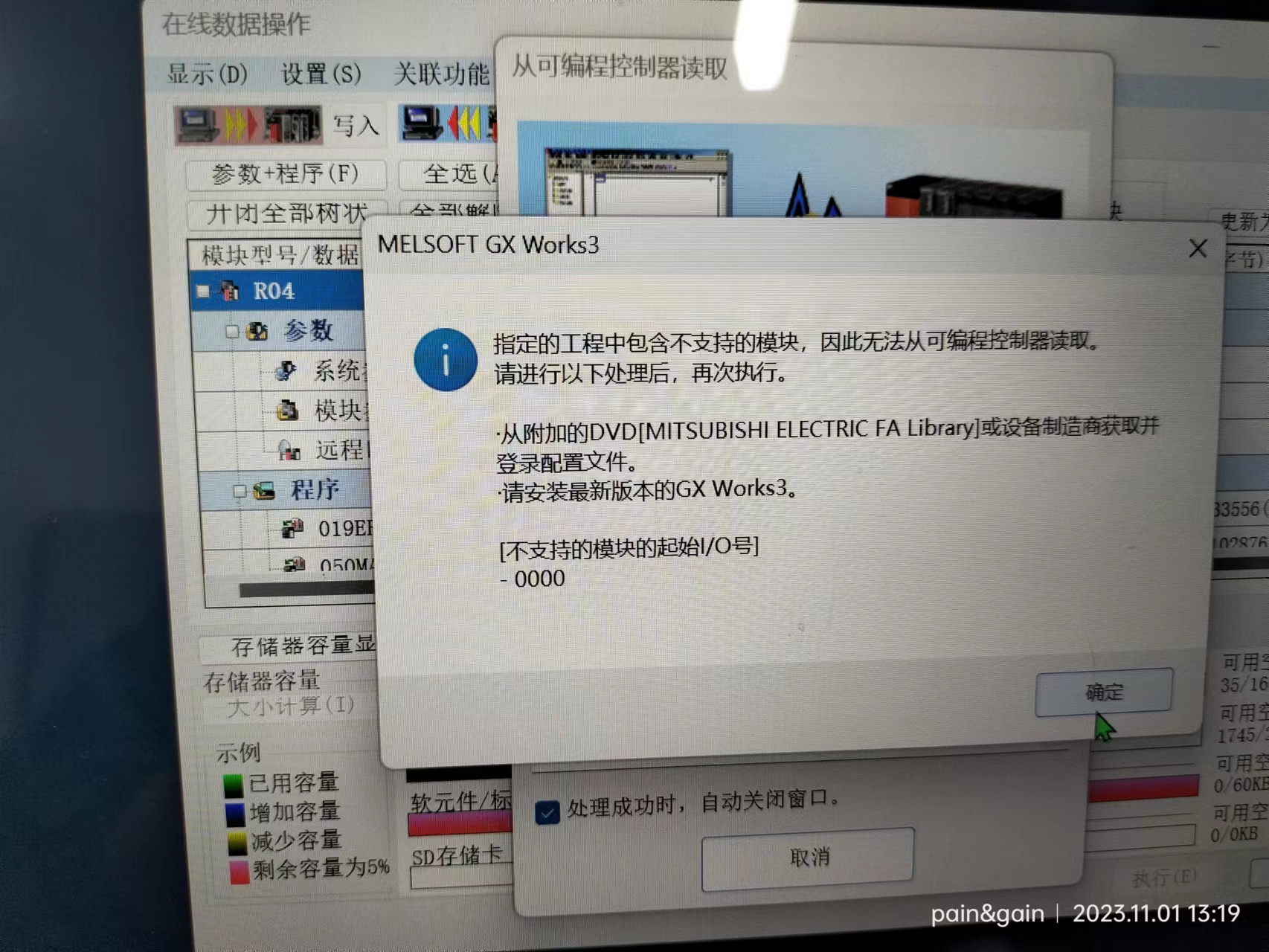

GX works 3 上载时显示你不支持模块的起始I/O

如下图,GX works 3 版本:1.097B

跪求各位大神指点迷津。

发表于: 2023-11-02 07:47
版本已经很新了
可能需要单独安装对应特殊模块的补丁包软件.

拍下硬件看看有没有特殊的模块,然后对应下载他的配置文件,或者配置软件
安川MP2310 PLC ,我在网上找不到这个文件,无法配置

紧贴主机右边的那个模块是什么,拍照看看
MP2310 安川的PLC ,我找不到这个cspp文件。
