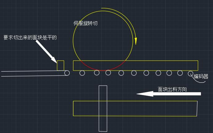

请老大们给个提示,怎样保证切出来的块竖直方向是平的。旋转伺服速度与条状出来速度(编码器反馈)有什么数学关系。

条状是挤压出来的,速度随机的。如果上面安个架子追切就要加成本和占空间,所以想搞成旋转切。

需要去了解飞剪工艺!
如果薄用飞剪,要知道就算条状是匀速的,旋转也不是跟随的。

这个不能用飞剪,要用追剪才行,飞剪切大面积的物体涉及到函数运算,一般然搞非常难。

切是哪种  旋切不可能切出平  旋切只有接触器点一瞬间
垂直方向是平的  说明是随跟裁切一段时间
追剪就行
切用气缸刀片挂个电机旋转     开始切这一段长度  线速度和编码器一致就行    简单的很

追剪更好。非要做的话,看这个应该是送料轴恒速,个人愚见是切刀接触面块上方开始以切刀圆心为XY坐标0.0点每个周期利用切点在X轴坐标变换用反正切函数计算切刀R轴的旋转角度进行周期性运动控制,在切断后再进行飞剪同步,这里假设切刀是一条线,如果是刀,左侧应该会多面块产生挤压了。

追剪肯定好做,但机构麻烦,你确定飞剪行吗,切的不是薄片(薄片就是标准的飞剪了,不存在横切面平不平的问题)

你这个结构不能切出两边都是直边吧,最多能做到一边 是直的,还是理论上,实际还是要调试才知道结果的
两边都是直边,要么用追剪,要么送料停顿再切断
还是看具体要求,考虑效率,成本,稳定,生产调整难易度 综合权衡吧
