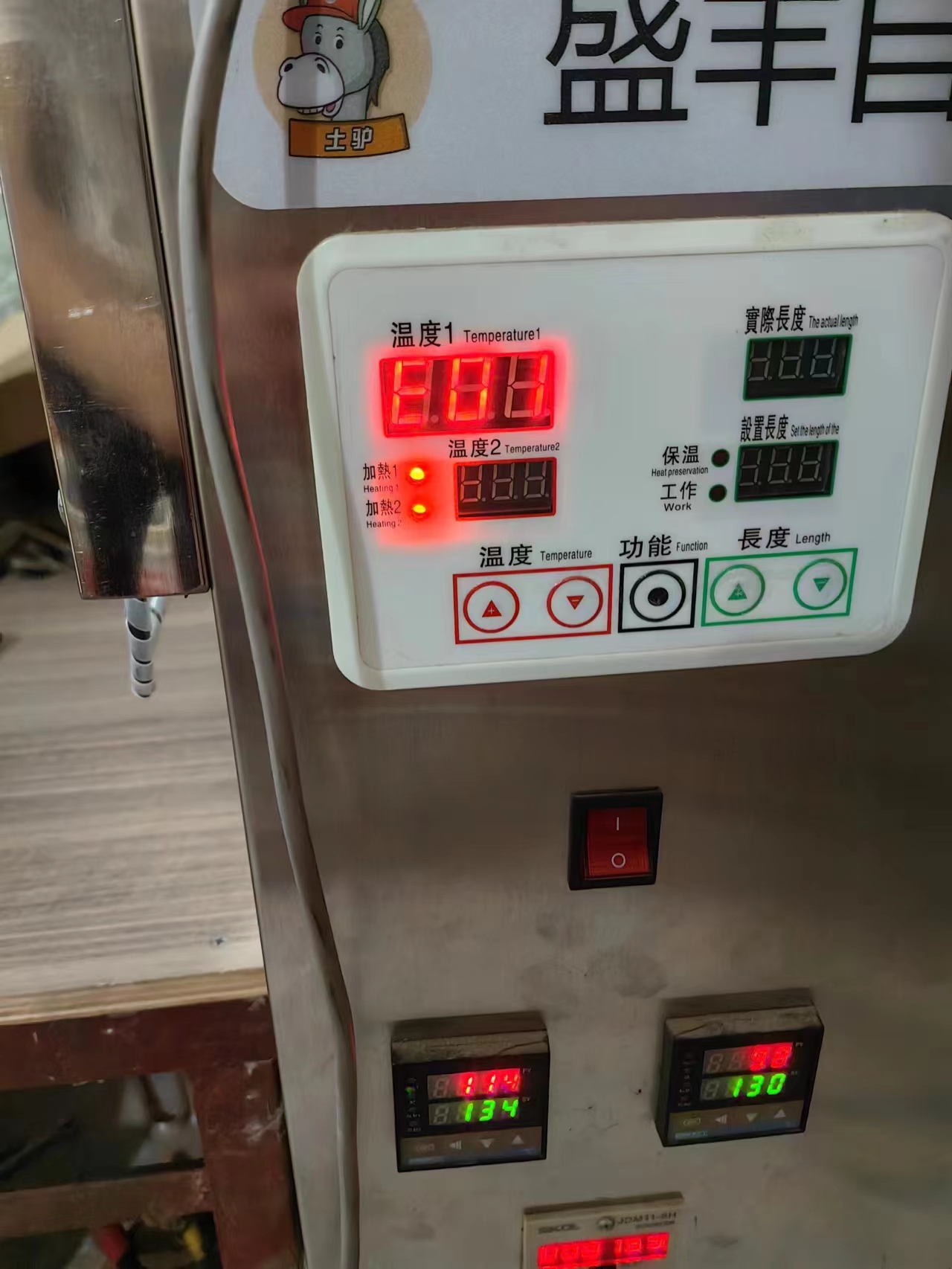

如题,温控器警报E01,不知何意,求助。
请不吝赐教。谢谢!

这个一般是温度传感器开路造成的故障

谢谢回复!排除热电偶故障后无从下手,最后换屏解决。
