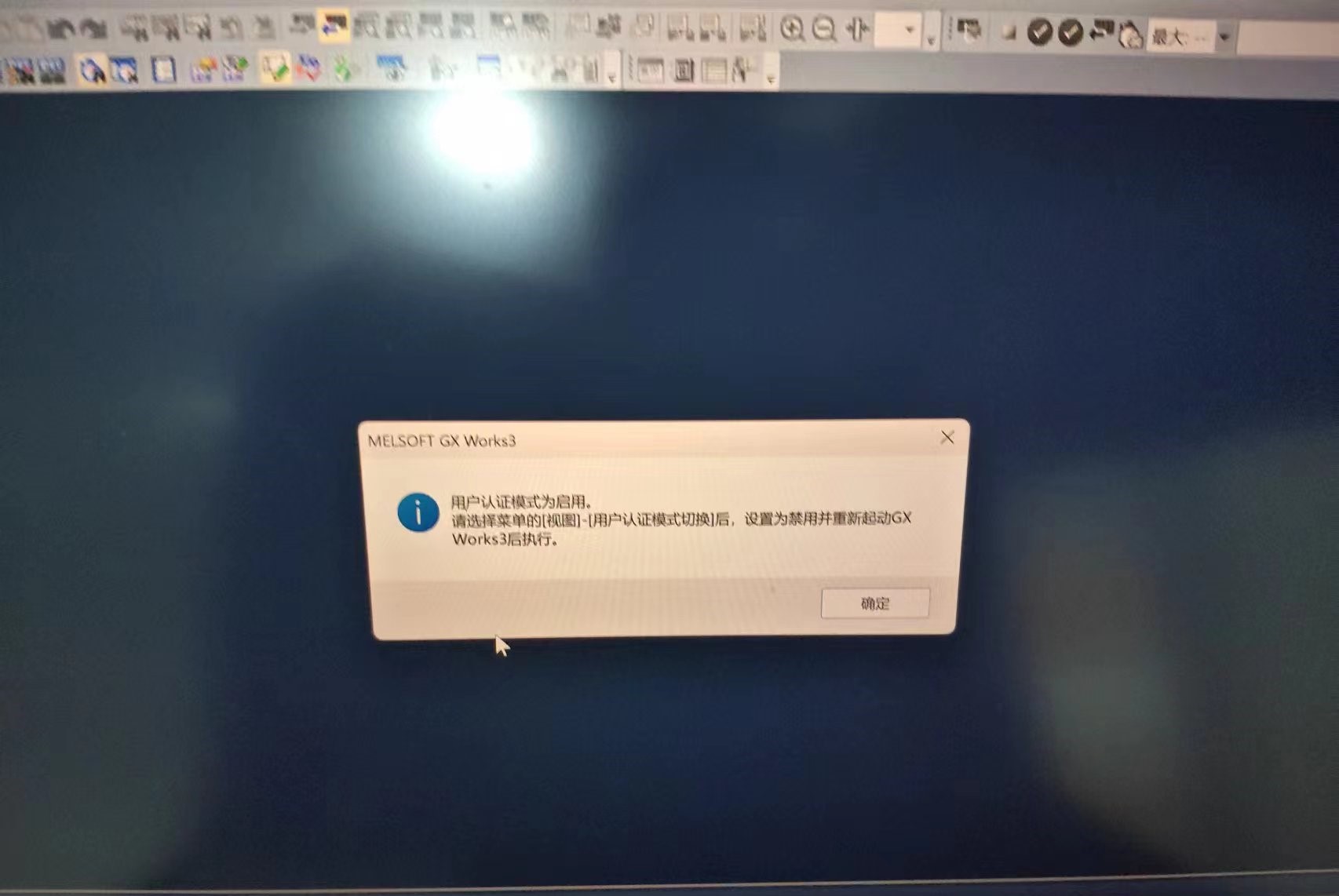

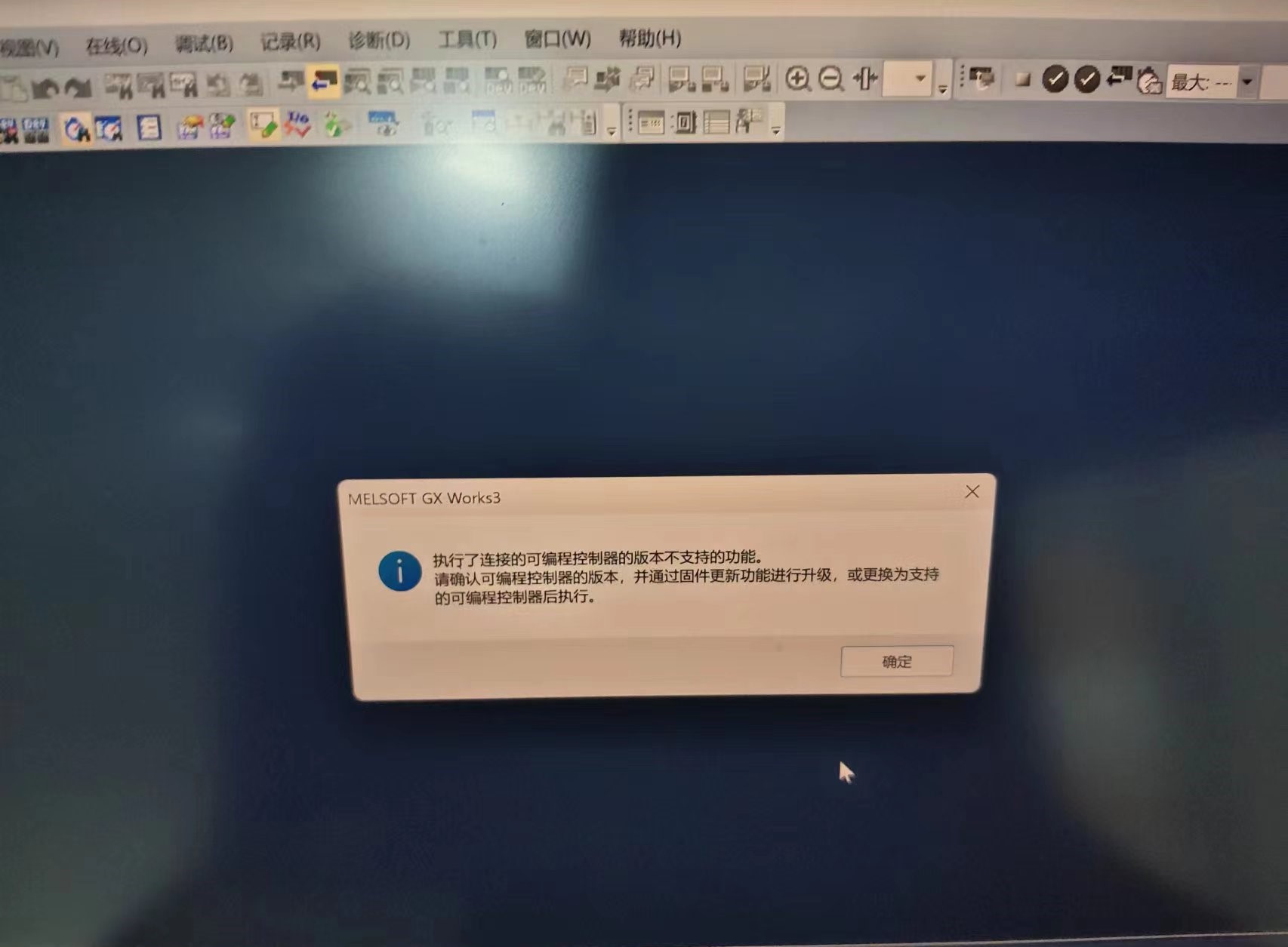

GX Works3从RCPU中上载程序,出现异常。请大神帮忙看看。

软件版本是最新的吗

软件版本是最新的

把用户认证禁用,然后试试看呢
