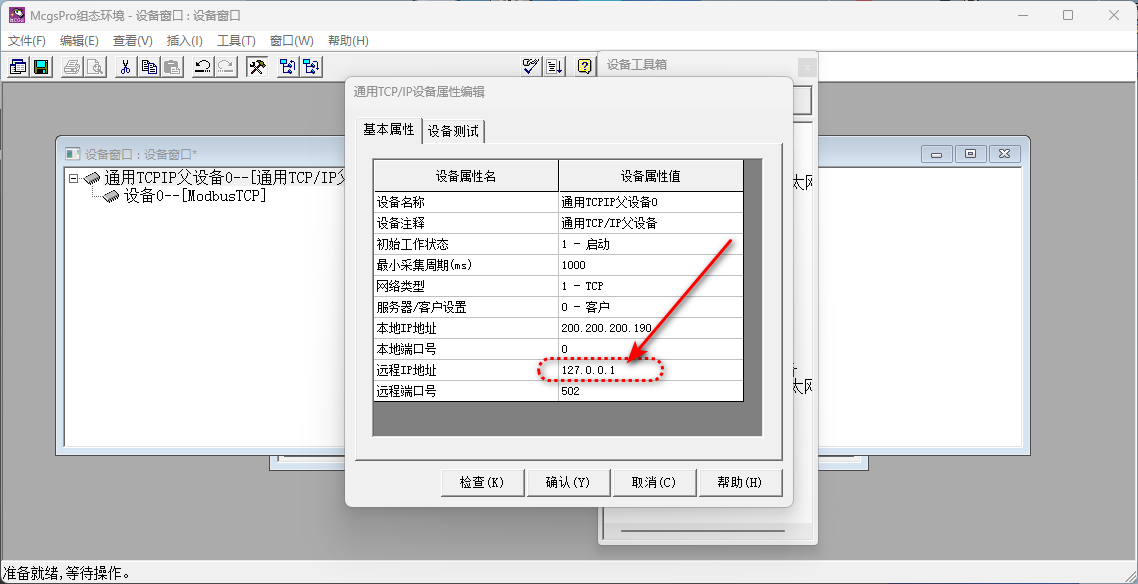

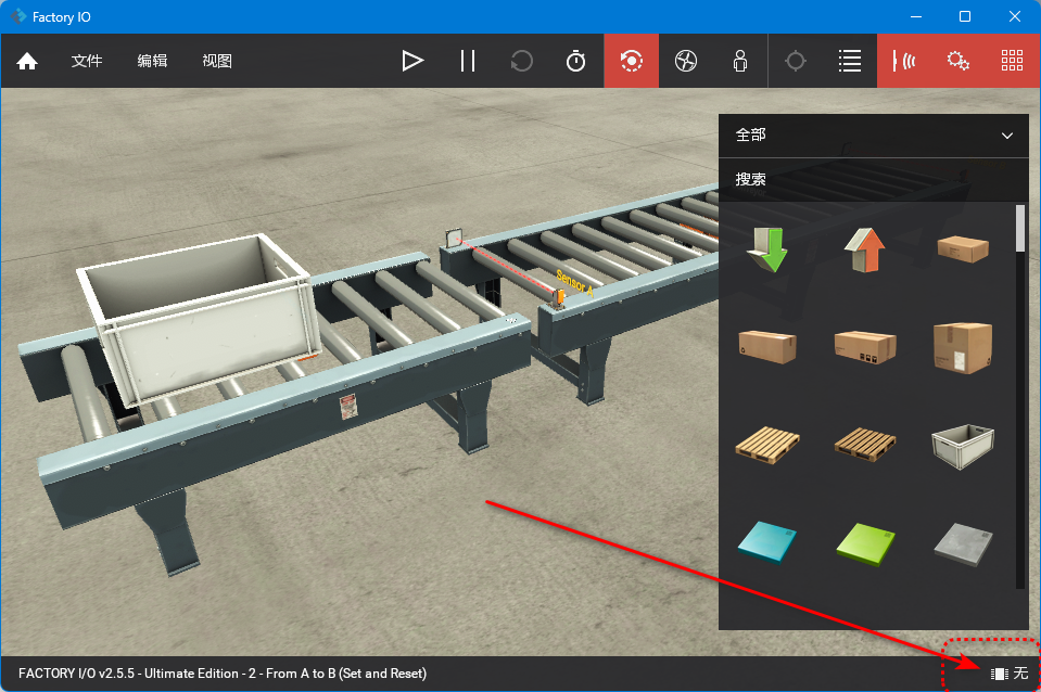

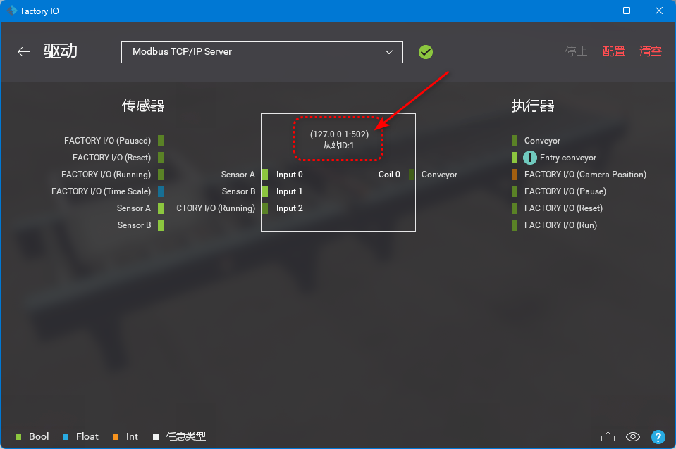

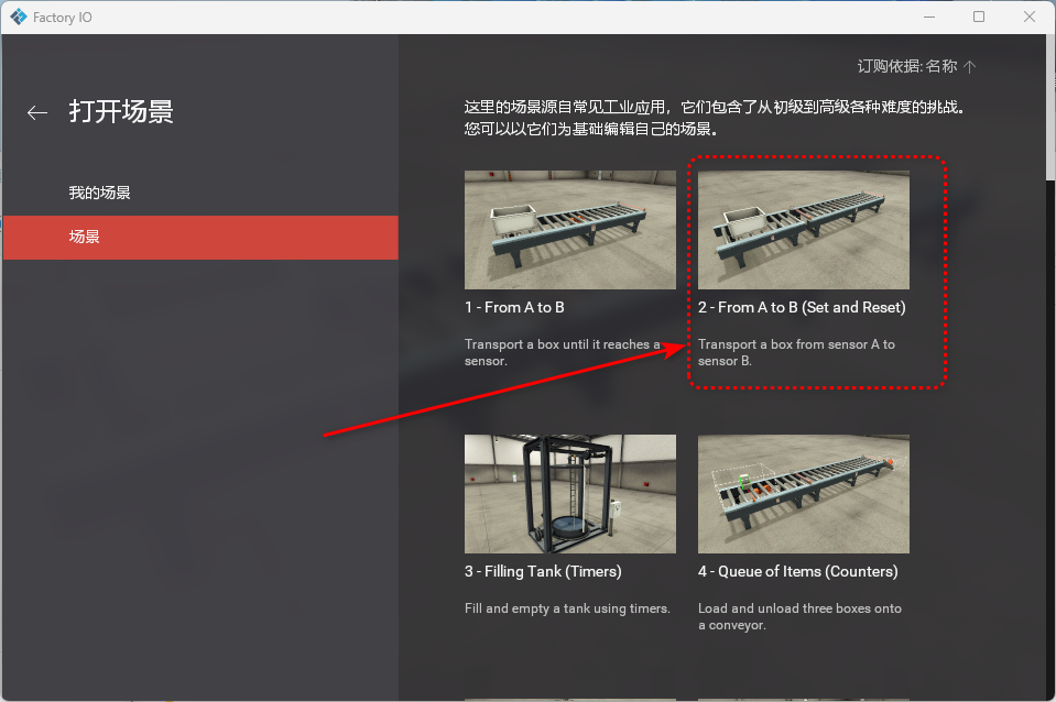

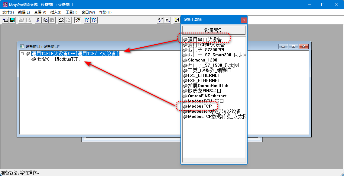

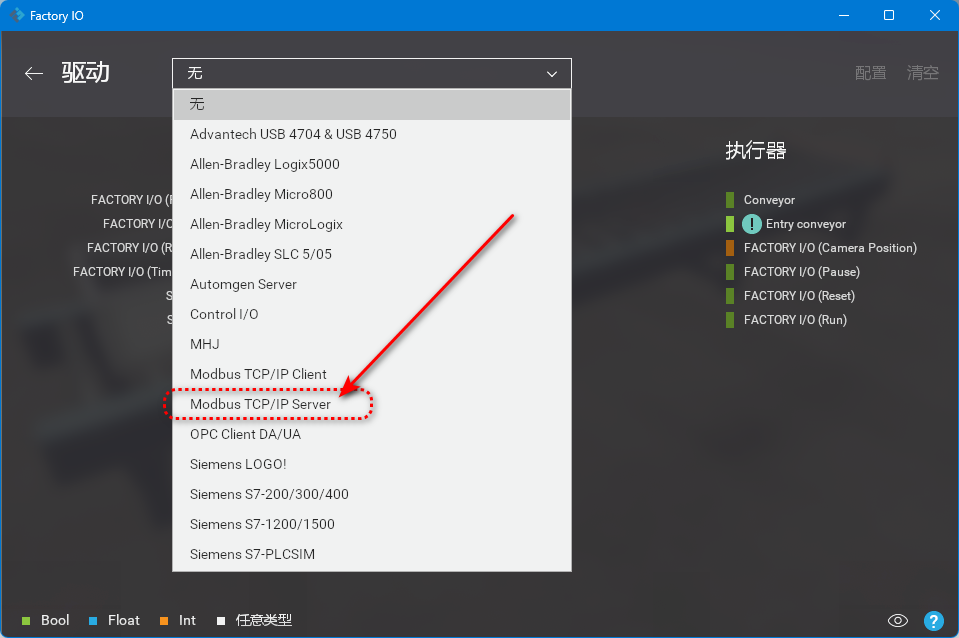

今天在论坛下载了个最新的Factory-IO,测试了一下用ModbusTCP控制
设置如图
