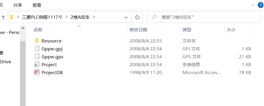

三菱程序求解
在网上找到的资料,打开这个样子
求解怎么样才能查看啊!

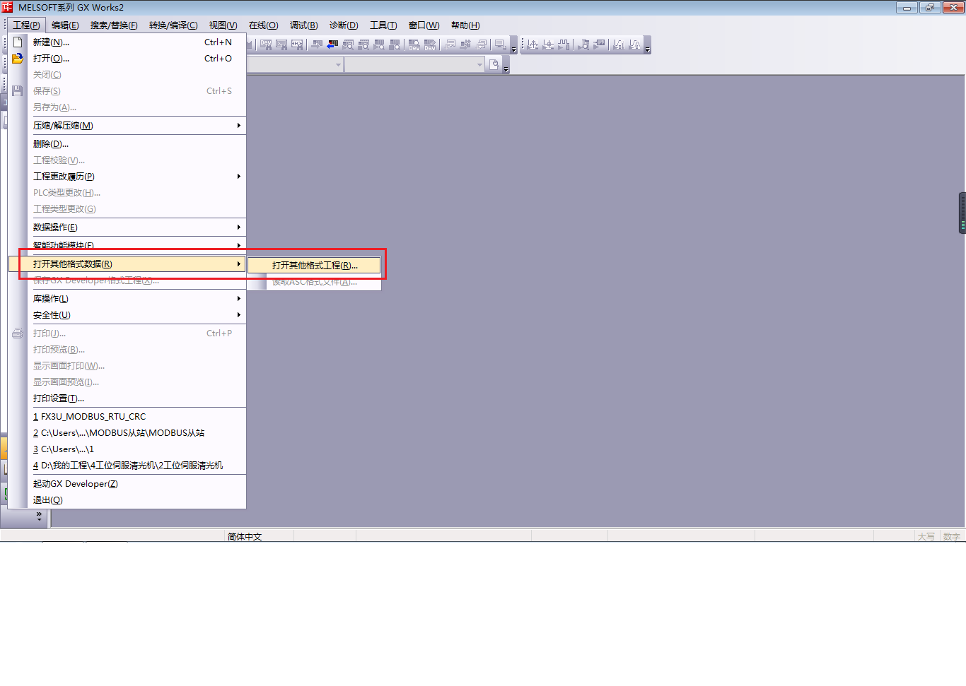

    这是GX Developer编写的程序。GX Works2也能打开。操作如下:打开“工程”菜单——“打开其他格式数据”——“打开其它格式工程”——选择保存文件的文件夹——选择扩展名为.gpj的程序文件。

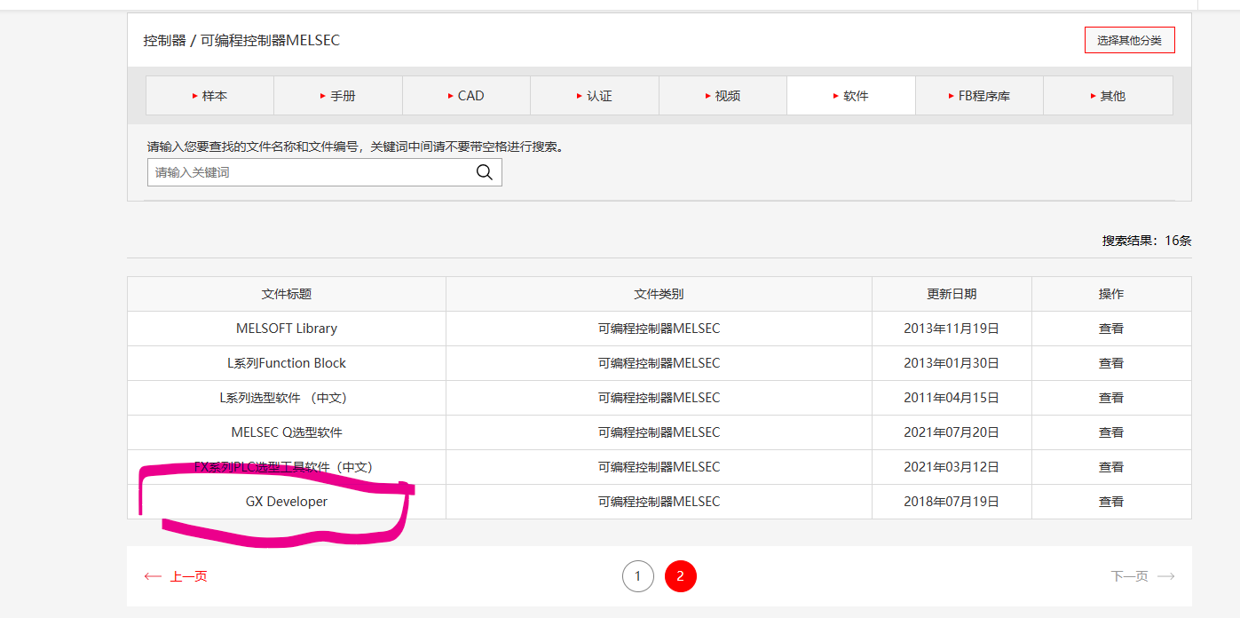

    已解决,在三菱官网下载GX Developer,就可打开

    用WORKS2这样打开

    10楼  发表于: 2023-10-28 16:31
    引用第9楼anlyl2014于2023-10-28 15:04发表的  :
    用WORKS2这样打开
    [attachment=291252]
    是按照这流程做的,打开还是灰色页面

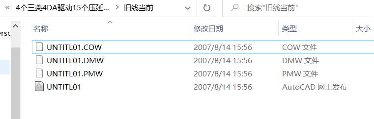

    11楼  发表于: 2023-10-28 16:33
    还有这些也打不开,完全不懂
