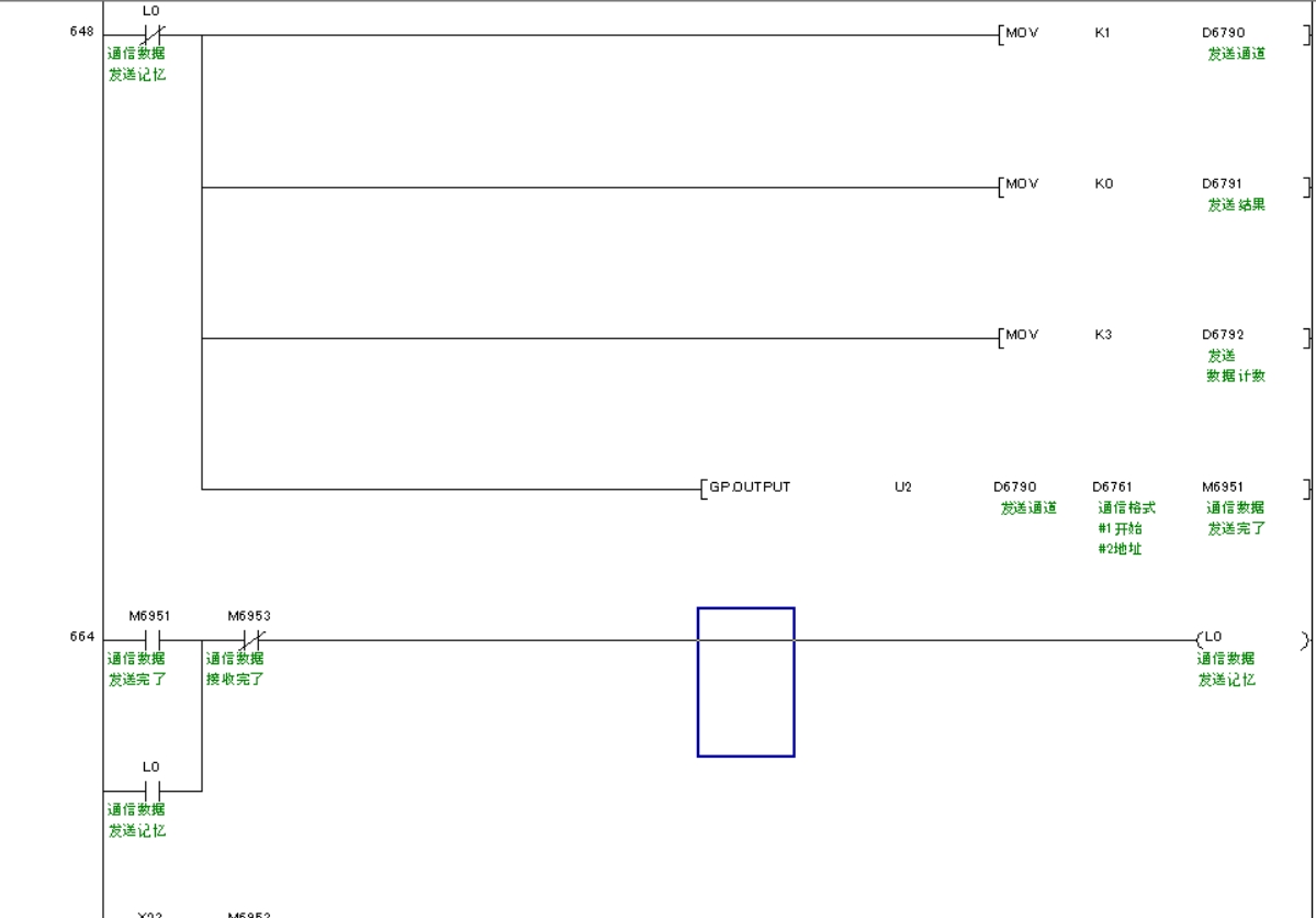

为什么L0复位不了???

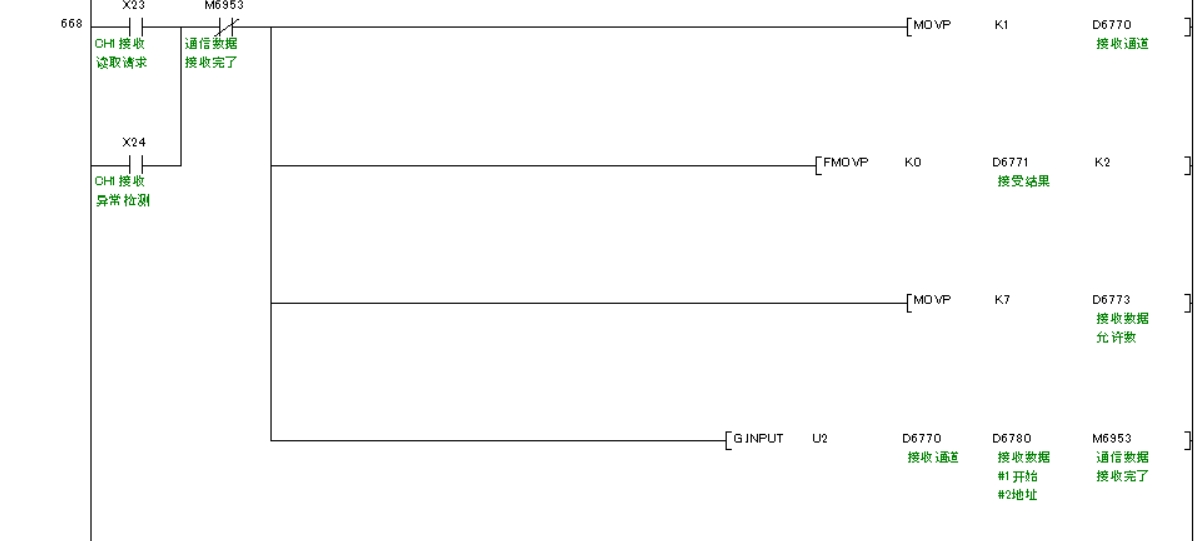

完成标志位就占用两个地址。

M6951:发送完成标志位
M6953:接受完成标志位
当发送指令完成时,L0自锁为ON,接受指令完成时,复位L0为OFF.
但是现在情况是L0不能不能复位。
