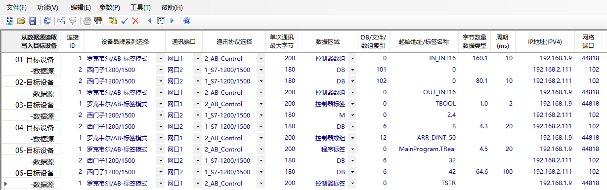

罗克韦尔(AB)跟西门子PLC设备之间通讯采用IGT-DSER智能网关,支持不同品牌的PLC之间多对多通讯,还可以调整字节顺序,PLC内不用编程的;
最多64个任务,最大8000字节,在这个范围内PLC数量无限制,10台以上肯定没问题的,附件中有相关案例配置文件和软件资料:
AB-西门子通讯案例.rar (4480 K) 下载次数:207

相关参数在一个页面内配置,方便直观;在调试过程中有详细的状态反馈信息:
任务01:读取西门子DB101.DBW0开始的80个的INT类型的数据,写入到罗克韦尔AB的IN_INT16控制器数组(从0开始),共160字节;
任务02:读取罗克韦尔AB的OUT_INT16控制器数组(从0开始)的40个INT类型的数据,写入到西门子DB102.DBW0开始的80字节;
任务03:读取西门子M2.4的1个BOOL类型的数据,写入到罗克韦尔AB的TBOOL控制器标签;
任务04:读取罗克韦尔AB的ARR_DINT_50[12]的1个DINT类型的数据,写入到西门子DB6.DBD8,共4字节;
任务05:读取西门子DB6.DBD32的1个的REAL类型的数据,写入到罗克韦尔AB的MainProgram.TReal程序标签,共4字节;
任务06:读取罗克韦尔AB的TSTR控制器标签的1个STRING类型的数据,写入到西门子DB6.DBB42的STRING[64]类型的地址,共64字节。
