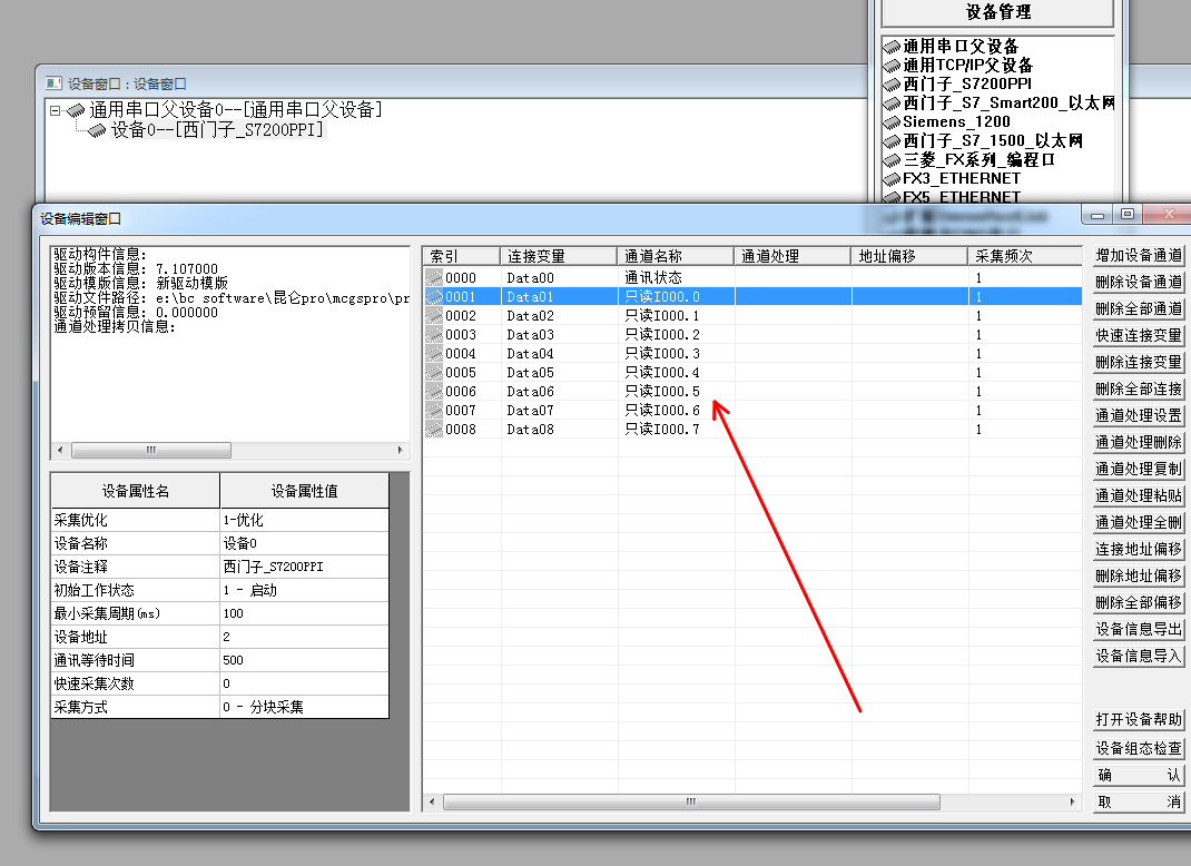

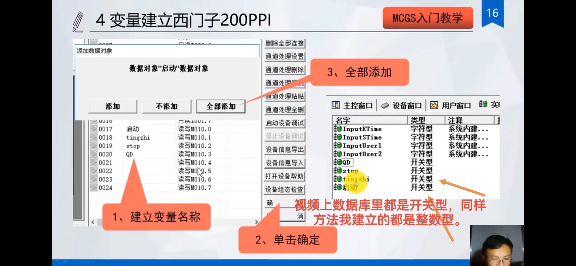

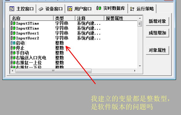

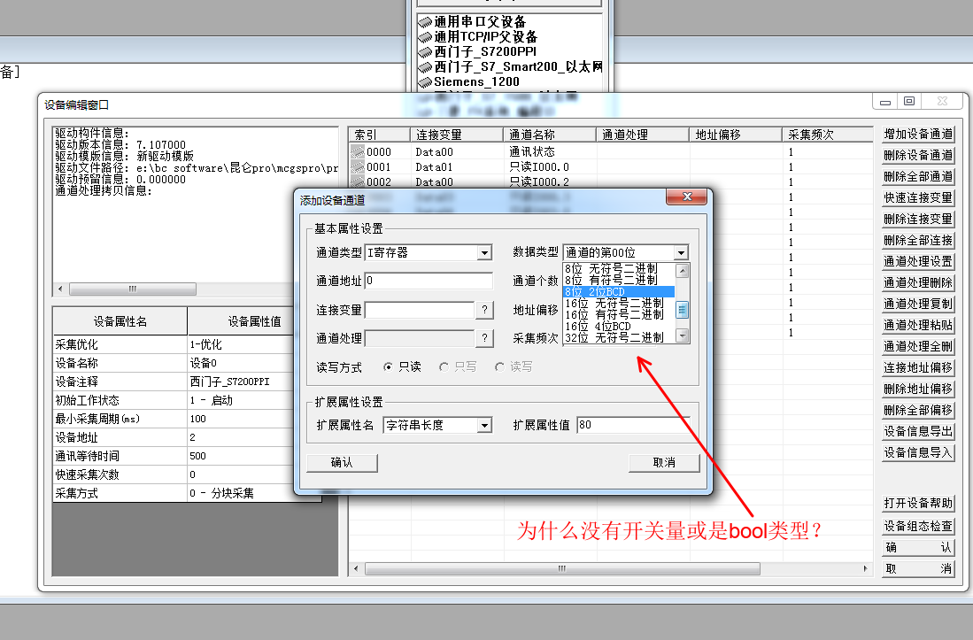

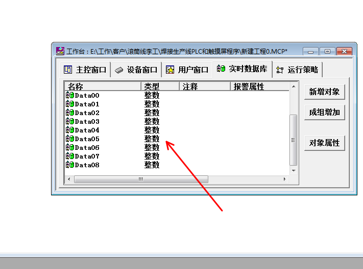

组态I的输入点,怎么数据类型里,没有BOOL类型,新建了一个第00位,然后看实时数据库里变量后面怎么是整数?我把这个变量对应到触摸屏上也能用,这是为什么呢?我看视频教程上,I和M在实时数据库里面的后面是开关量啊。。这是怎么回事?

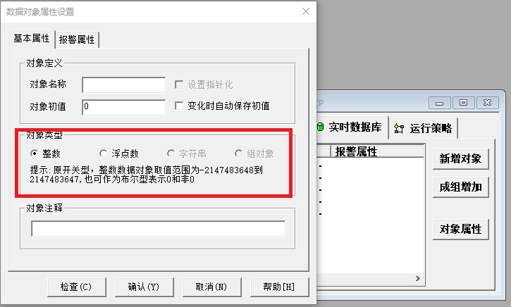

你到实时数据库那,找到关联的那个变量,双击一下,你会发现“对象类型”里边“整数”下边有一行“提示”。这个提示写的非常清楚了。

新款 没有开关量,同一为整数,通道里面 0-7位就是bool型,多看看帮助,不想看,打官方电话
