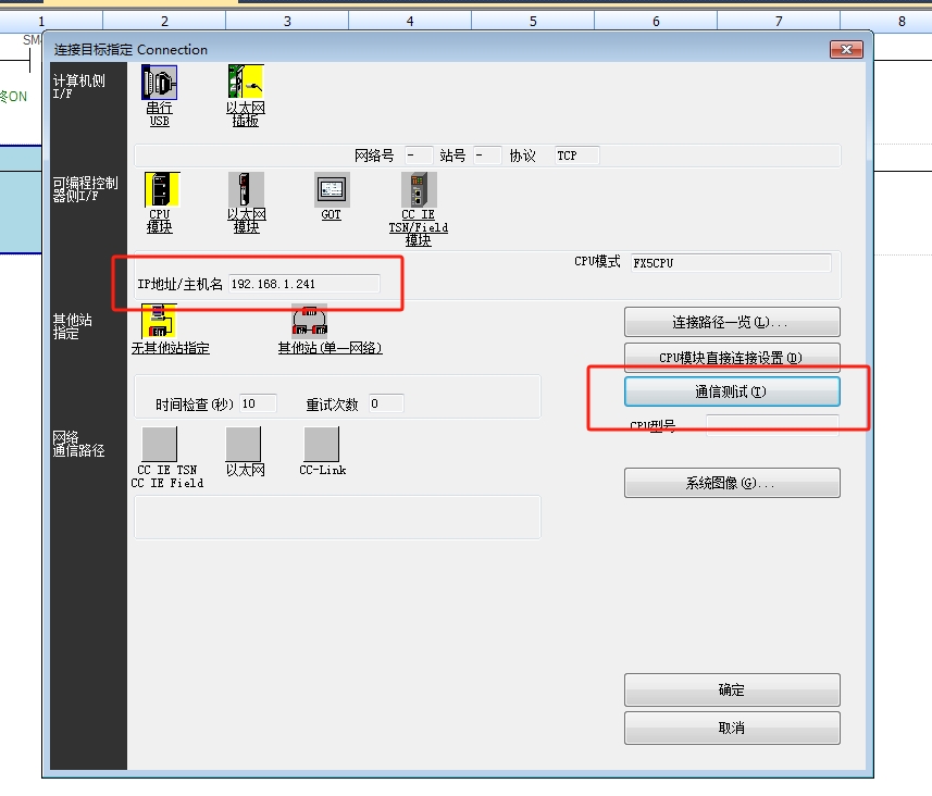

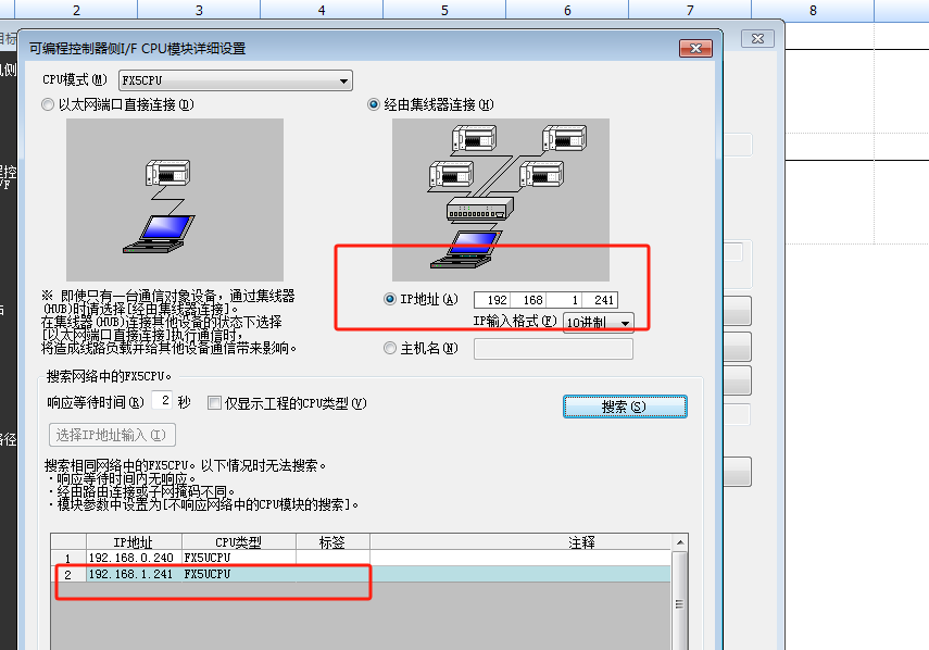

既然能搜索到,但是想要连接,非要改同网段的IP地址才能连接,郁闷

这就相当于一个局域网,工作组内的设备都要在同一个网段,还同的站号
