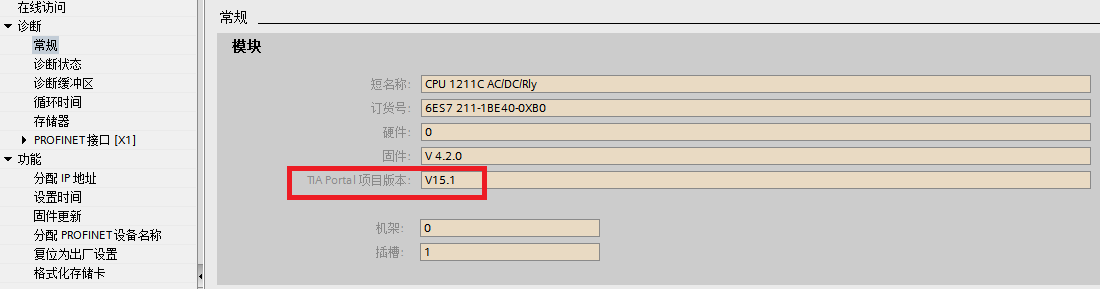

plc是1214的,同事的电脑能上传,我安装的也是v15.1的能链接并显示程序块,上传就会报(该组态使用较早版本的TIA Portal创建,因此无法上传。现在下载该组态以便),同事上传的程序发我打开安装了gsd文件,然后上传还是一样的报错,不知道什么原因,我是安装在虚拟机里面的,实体机里面安装的整数版本,目前无解了,不要说用同事的安装包,他说随便搜的安装就删除了。

同事的博图是什么版本?在线监控看一下,程序编写和下载时用的版本

我把官网能安的hsp都安装了,现在上传好像是缺少gsd了,都是这些gsd我都找不到哪里都搜了

使用从该设备加载的plc具有一定限制 这是因为该plc之前由以下安装的产品从不同的环境加载
gsdml-v2.34-belinked-bk1131-20220404 xml1.0
gsdml-v2.35-molex-xsst-idevice-20181108 xml1.0
gsdml-v2.42-bk1130-v1.10-20230113 xml 1.0
