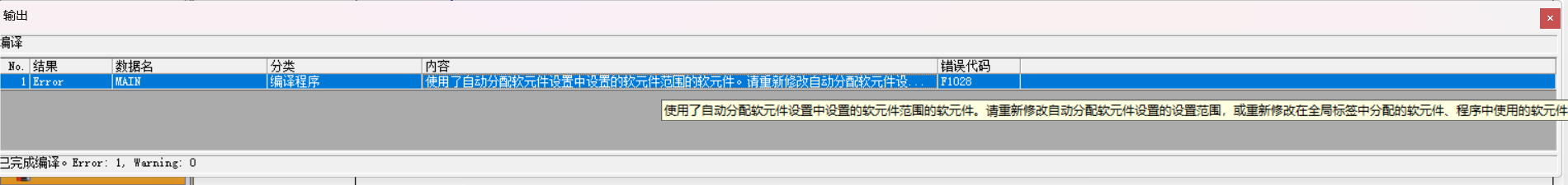

使用标签后再使用c100-c199断电保持型的计数器,编译的时候就提示错误,有什么解决的方案吗

工具->自动分配软元件设置
地址默认被标签占用了

重新分配是把断电保持的变成不保持的是可以,但是我要的是保持功能

没问题设置就完了,标签分配的地址大于199就行。

标签地址怎么分配呢?

和自动分配的冲突了

手动修改范围地址
