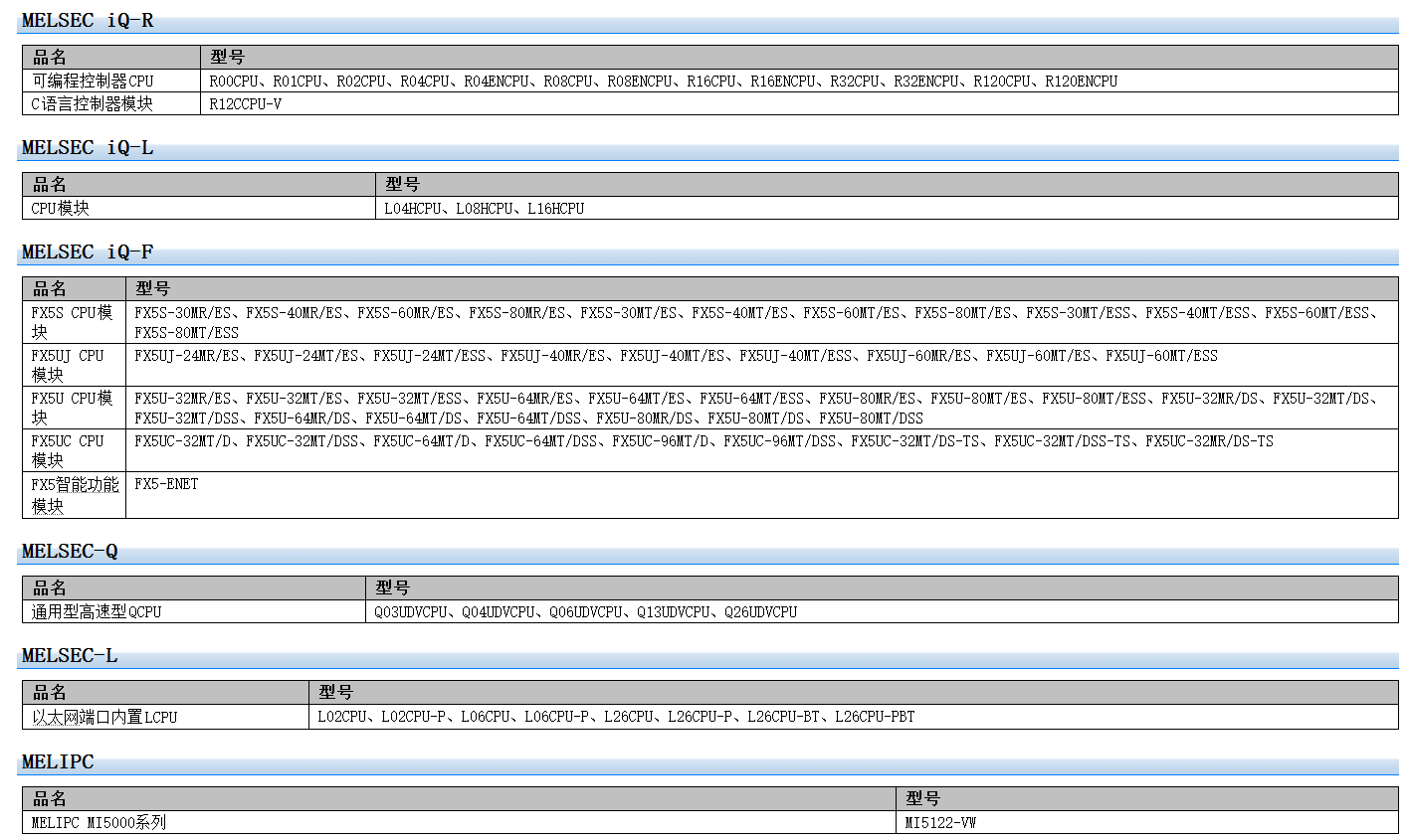

被这三菱的通信搞死了,太多了太乱了。比如这个CC-Link IE Field可以控制JE-C伺服吗?还是说一定要CC-Link IE Field BASIC才行?
比如用QJ71GF11-T2 CC-Link IE Field模块能兼容CC-Link IE Field BASIC吗

4楼  发表于: 2023-10-20 08:20
说实话,确实有点乱,但我们在应用的时候,常有的也就如下:
1、CC-Link:常用,大多PLC要加CC-Link模块。
2、 CC-Link IE Field:本人觉的不常用,大多PLC要加CC-Link IE Field模块。远程模块都是双网口,可以不用到交换机
3、CC-Link IE Field Basic:常用,目前出的PLC都带这个接口,可以控制MR-JE-C伺服,可以控制MR-JET-G伺服,有远程模块,本人觉得很好用,用网线通讯就可以了,由其是去控制MR-JET-G伺服,很方便。但CC-Link IE Field Basic的远程模块很少,网口只有一个,所以要用到交换机。
4、CC-Link IE TSN:三菱目前主推的通讯,大多PLC要加CC-Link IE TSN模块。

引用第3楼yoyo2001426于2023-10-19 16:57发表的  :
[attachment=290965]
这个是支持 CC-Link IE Field Basic的plc吧,可惜支持的从站模块太少了,用来通信伺服也不好用,半成品,很多还要写slmp
