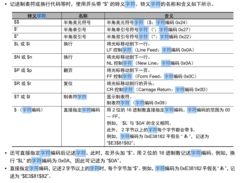

欧姆龙CJ1500 PLC在ST程序里怎么输入换行回车符?用字符的方式,不用16进制0D0A这样的输入,用在套接字通讯里,求指点

$N或者$n,多翻翻手册
