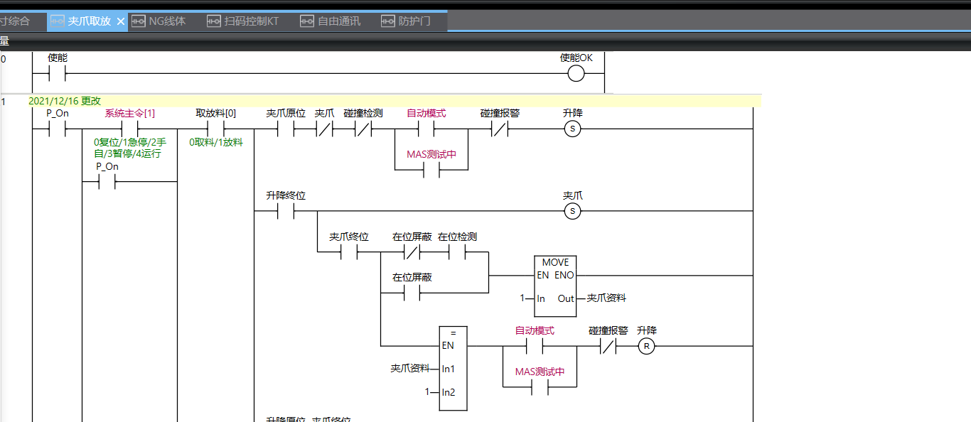

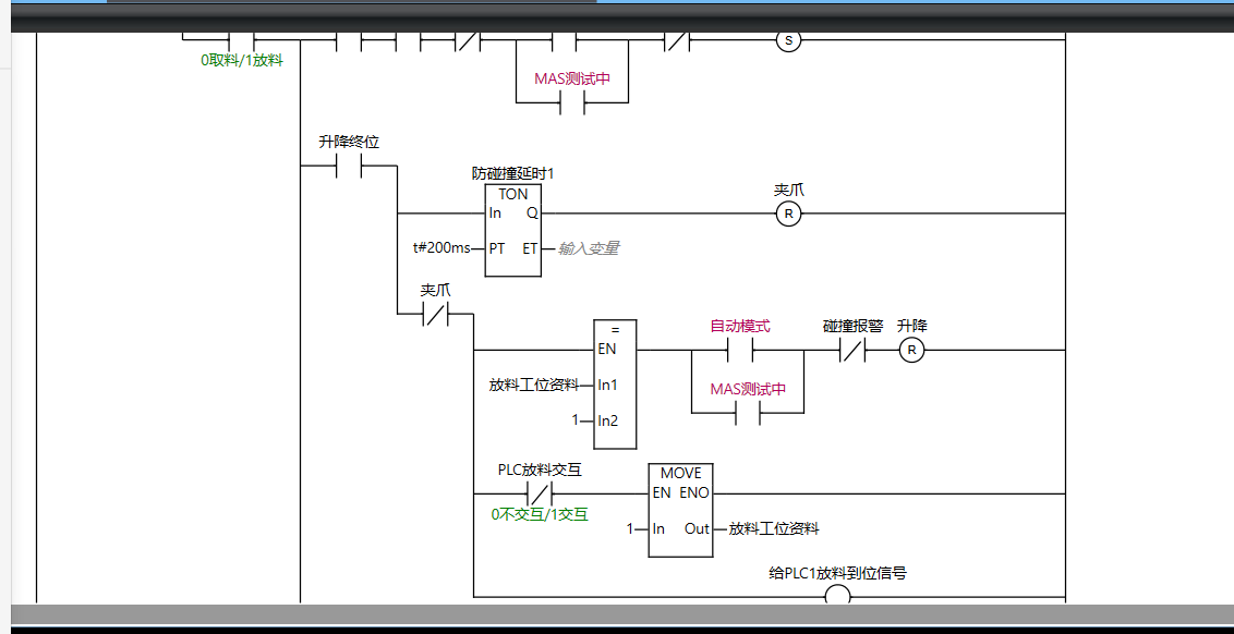

描述:1
描述:2
描述:3
描述:4

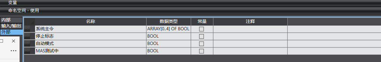

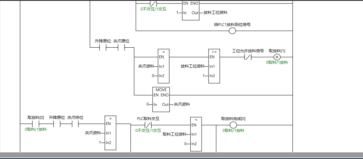

一个功能块有这么复杂吗,我真怀疑有些人写功能块是故意让人看不懂的。

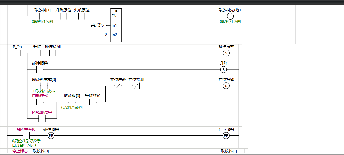

1楼  发表于: 2023-10-17 11:05
描述:5
漏了一张

这种叫子程序
叫什么功能块啊??
FC_FB都够不着

欧姆龙PLC里面是功能块,只是这个功能块里面的程序有点多,

4楼  发表于: 2023-10-17 14:42
引用第3楼玩家100于2023-10-17 14:26发表的  :
这不是pou吗

5楼  发表于: 2023-10-17 16:31
不是的,在功能块里面写的。
引用第4楼18857713026于2023-10-17 14:42发表的  :

每个人写的东西不一样,以前一台机,别人8000多步而且自己都没法改的死程序,被我精简到5000多步。就像告诉你同一件事,有些人废话连篇,有些人一句话搞定,看各人习惯。

    8楼  发表于: 2023-10-18 08:52
    只要做过点工控就知道
    一看就是pou  FB下发引脚都没定义    全是直接变量  哪门子的功能块。。。。。。
    算了  这种简单项目不评价

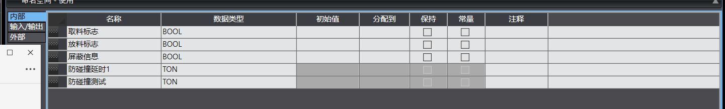

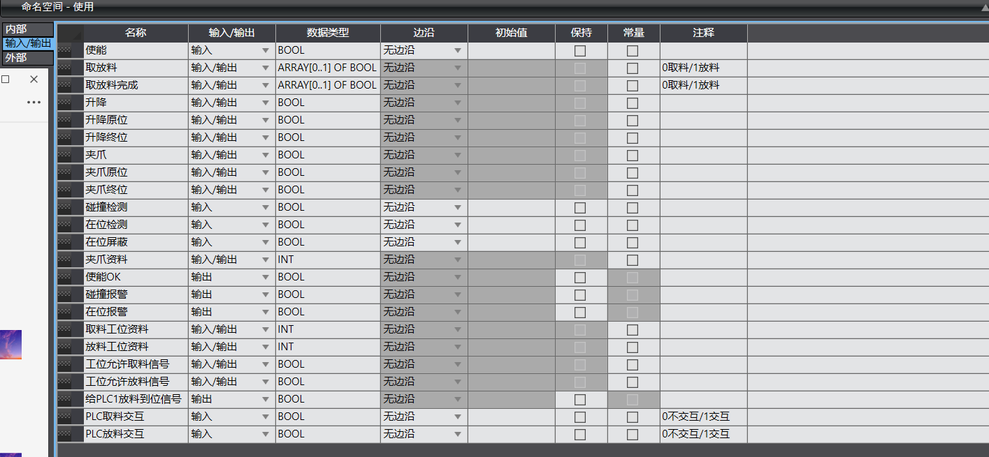

    9楼  发表于: 2023-10-18 09:42
    描述:1
    描述:2
    描述:3
    不好意思,定义了的

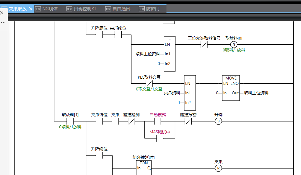

    10楼  发表于: 2023-10-18 11:56

    11楼  发表于: 2023-10-18 15:35
    各有各的方法,封装得当,接口合理就行。关键是操作简单,复杂的留给自己,简单的交给操作员。有的说是功能块,有的说是子程序。说白了功能块就是带参子程序。各个引脚就是函数的输入输出参数。
