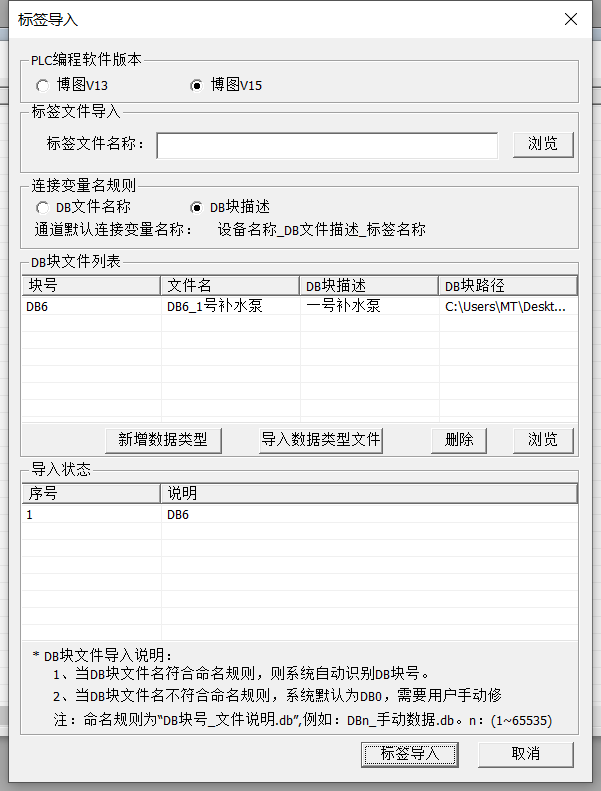

求助 博图16导出的DB块无法导入MCGSPro

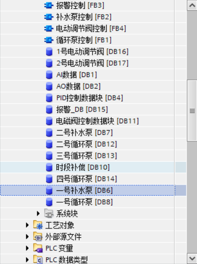

我试着循环泵、补水泵、电动调节阀都无法导入,别的可以

文件名称错了 改成 DBX_DB 其中X是指DB块的编号。例如你图中的是 DB6_DB
