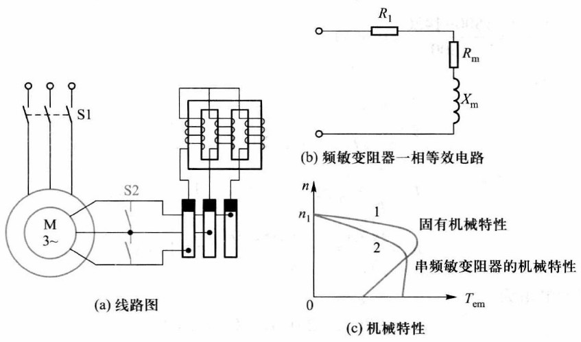

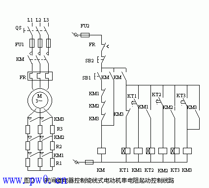

工地上有台绕线转子三相异步电动机,这个电机听厂家必须要配电阻器接电机的转子,才可以运行,询问了一家电阻器厂家给了一个型号RT电阻器型号,请问一下这个怎么接线呢 有Z1 Z2 Z3点 还有Q点、因为我们配电柜已经做好了就是控制个电机正反转,如果电机转子只接电阻器的Z1 Z2 Z3可不可以呢,电机不需要调速。因为之前都是普通异步三相电机,现在配了一套这种电机,并且提前没有沟通好,而且配电箱已经做好了,想问一下各位论坛大神怎么接线 谢谢了

Q点应该是接电阻器调速用,也有可能用于起动,降低起动功率,可以咨询电机厂家,个人意见配了电阻可以参照星三角电路启动电路多两接触器
电机厂家不知道,只让配置电阻器 主要控制柜加不了这么多接触器了

水平方向应该问题不大,垂直升降方向可能要串频敏变阻器,加一个接触器用来启动完成后短接转子引出线。

起重用加起动电阻目的是让电机能带载起动,最好不要直启,
